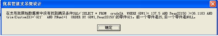

工作荷载=253N 结构荷载=354N 热态位移 X=153 Y=83 外径=57 温度260,选择模板Z5、G21计算时总是提示:
水平位称超过100,G21计算总是不
水平位称超过100,G21计算总是不

根据西北电力设计院汽水管道支吊架零部件手册 第90页附注: 2.G21-G25不宜用在管道位移量大的支架。所以支架水平位移超过100,软件提示选不出合适的G21。
