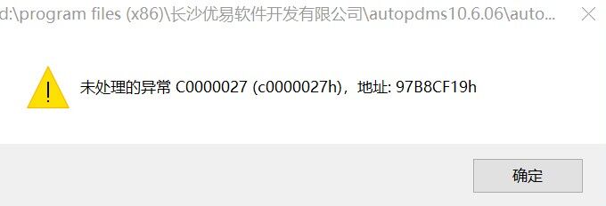

用户安装AutoPDMS10.6.6,10.4.6,10.4.5版本,win10系统,用cad2014,cad2010,安装ACCESS,vc插件,还是出现以下错误信息,如图:

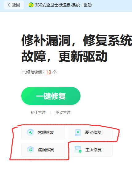

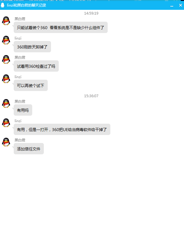

解决方法:装360完善系统,再添加为信任文件。如图:
步骤:通过360完成前3项修复后可以正常使用软件了,具体为安装系统和驱动补丁,如图:
