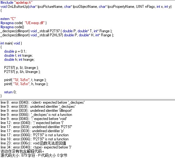

发表于 2017-3-3 17:57:58 | 显示全部楼层
C调用VC++6.0封装的DLL,好多错误,哪里有问题?对C不是很熟悉,还望指正,谢谢!
 楼主| 发表于 2017-3-6 08:15:50 | 显示全部楼层
可以看出你目前比较急躁。请先看c/c++编程书打好基础,然后势如破竹。如果要快速理解动态库调用可以百度搜索相关资料。如果工作时间很紧张,建议采用市场上的产品。如果对编程很感兴趣,可以下定决心破缶沉舟彻底学习c或c++语言然后改行做软件开发,没必要担心失业。
