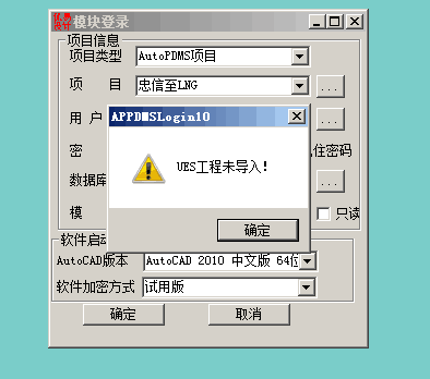

一用户问,为什么登录工程的时候,提示工程未导入?如下图:

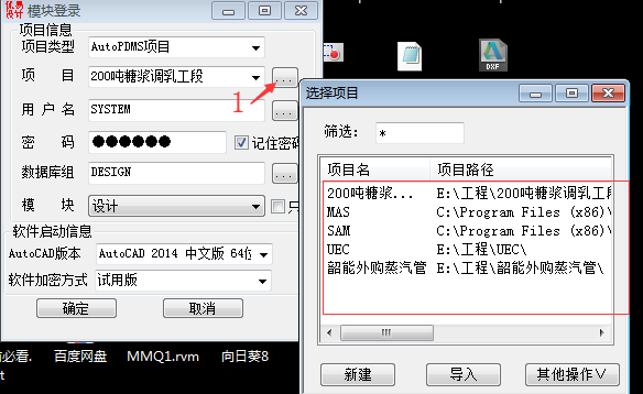

也就是点开“
”,在选择项目里没有UES,如下图:

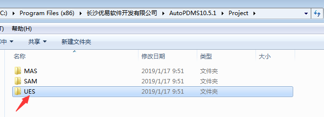

原因:MAC,SAM,UES工程是软件自带的工程,三个工程的路径都在软件的安装目录下\project下,例如:C:\Program Files (x86)\长沙优易软件开发有限公司\AutoPDMS10.5.1\Project\,如图:

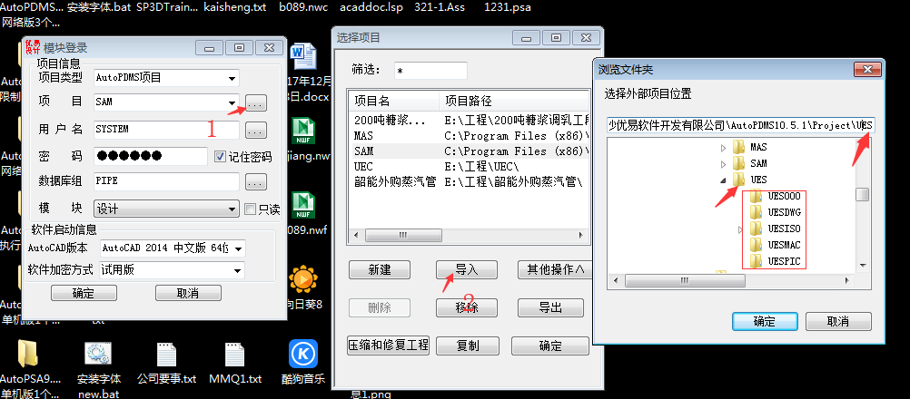

解决方法:导入UES工程,
如UES导入时,要浏览到UES000的上一层,也就是浏览路径,如下图:
注意:
1.若在安装目录下找不到UES工程,UES被删除了,或被移动位置了。
2.UEC,或自已建的工程,若登录时提示未导入,原理与上述一致,只是路径有区别,这些工程的路径都是用户自定义的。
