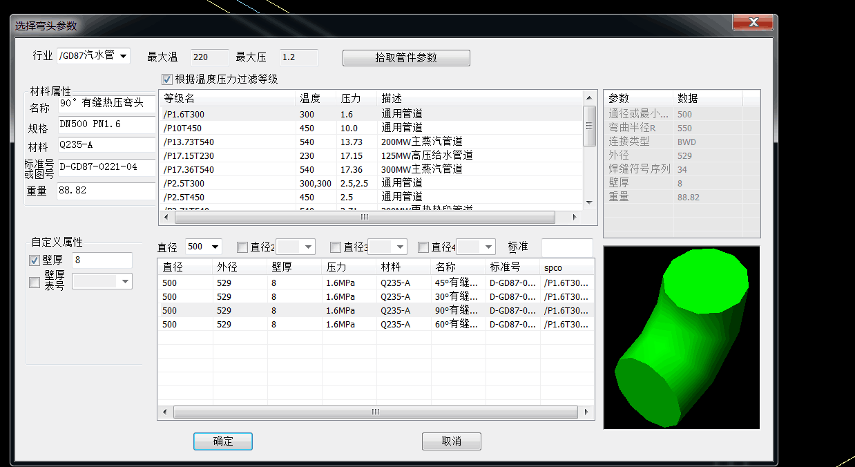

一用户问,如何修改弯头的曲率半径?如下图:
原因:在标准数据库里,如电力GD87,电力GD2000,GB国标,HG化工,ASME美标,SH石化里的弯头不提供修改弯头弯曲半径的选项。
所以,在软件提供了一个“非标管件的等级库”的等级供用户快速选择。

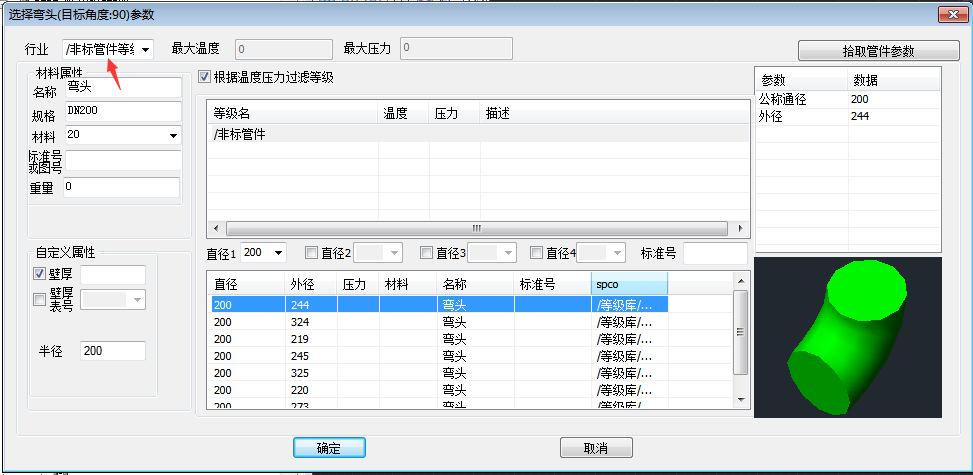

解决方法:在非标管件的等级库的等级里选弯头。如图:
上图的选项框如名称,规格,材料,标准号或图号,重量,壁厚(壁厚表号),半径(这里就可以修改弯曲半径)用户都是可以自定义的。

若上述非标管件等级库,无法满足需求,切换至元件库模块,新建元件;
切换至等级库模块,把新建的元件放到等级里;
设计模块才有新建的元件选择。
