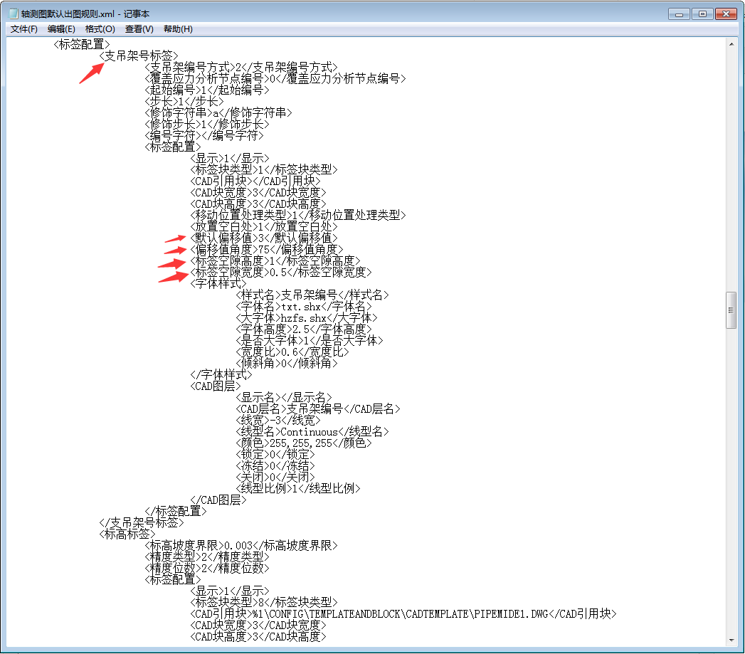

一用户问,在平面图/轴侧图的标签样式的长度如何修改。这里指的标签样式是除CAD格式的标签。
解决方法:1.轴测图的规则在软件的安装目录下,例如:D:\Program Files (x86)\长沙优易软件开发有限公司\AutoPDMS10.4.6\config\Isodraft\Spec\轴测图默认出图规则.xml
具体修改数字如下:
<标签空隙宽度>0.5</标签空隙宽度>,为标签长度;
保存好规则后,再退出软件,重启软件。

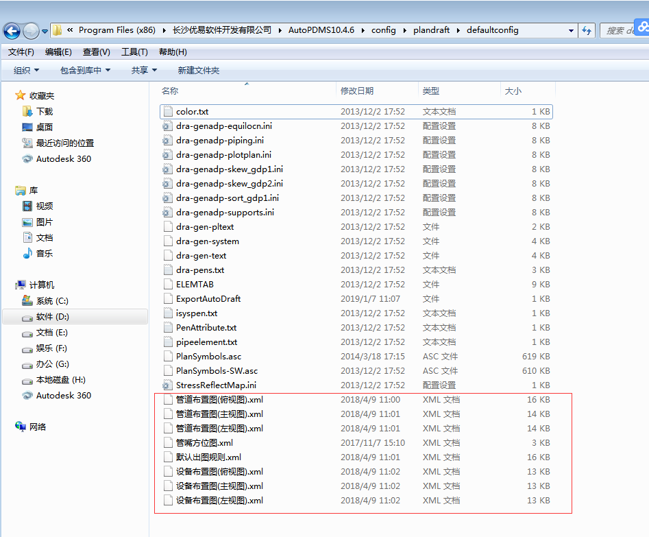

2.平面图的规则在软件的安装目录下,例如:D:\Program Files (x86)\长沙优易软件开发有限公司\AutoPDMS10.4.6\config\plandraft\defaultconfig,平面图的规则.xml如下:
修改方法如轴测图的支吊架编号一致。
