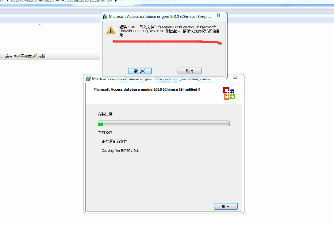

用户在安装、启动AutoPDMS,提示错误如下:
那么就先安装插件:AccessDatabaseEngine_X64不卸载office版.msi,但还是弹出错误如下:
原因:AccessDatabaseEngine_X64不卸载office版.msi文件已损坏。解决方案:重新发送AccessDatabaseEngine_X64不卸载office版.msi插件,再安装。

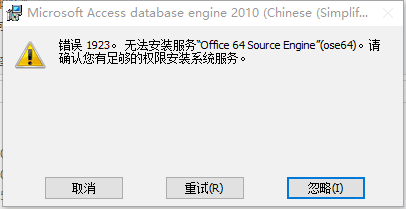

补充:
原因: 排除了插件文件损坏问题,可能是杀毒软件阻止执行上述安装弹出的错误信息;
解决方案:退出杀毒软件,再安装插件。补充:
原因:排除了上述两点原因且以Administrator登录系统,win10系统,装的是WPS office2019,装上述插件时报错,如上信息框。
解决方案:卸载了wps,重装office 2010 32bit,重装AccessDatabaseEngine_X64不卸载office版.msi插件,启动软件正常。

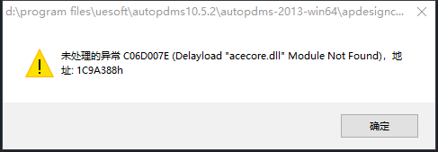

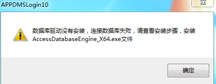

非第一次启动软件,弹出以下对话框,如下图:
试图安装AccessDatabaseEngine_X64不卸载office版.msi,同样如上提示。
解决方法:把杀毒软件退出,重新安装AutoPDMS。

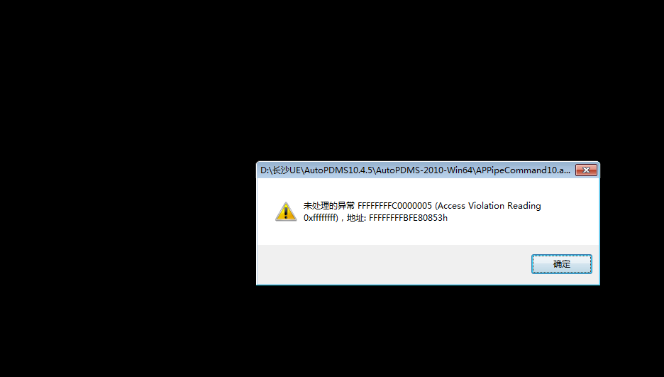

软件原来是能正常启动,某日启动弹出以下错误信息,如图:
20200422.png 解决方法:重装AccessDatabaseEngine_X64不卸载office版.msi.
