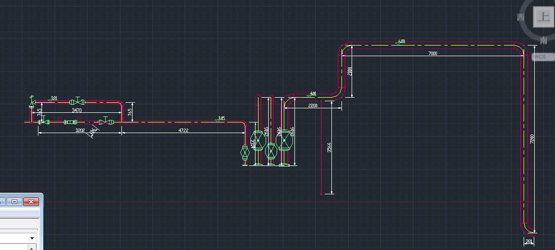

一用户在用户QQ群里问:"为什么常见的截止阀、闸阀、减压阀断面主视图时没有符号?",如下图: 2018-11-23-01.png

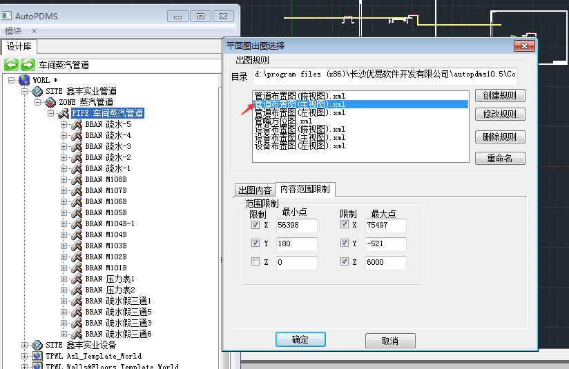

测试后,发现用户选错了.xml出图规则,选择的是"设备布置图(主视图)”,而是要选"管道布置图(主视图)”,如下图:

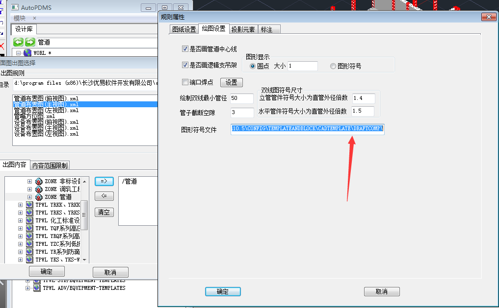

 楼主| 发表于 2018-11-23 18:28:27 | 显示全部楼层
再查,设备布置图(主视图).xml,原来是图形符号文件的路径配置错误,正确的该是在软件安装目录下:例如:d:\program files (x86)\长沙优易软件开发有限公司\autopdms10.5\CONFIG\TEMPLATEANDBLOCK\CADTEMPLATE\DRAFTCOMP\
