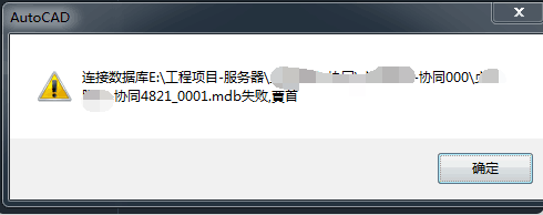

用户十分着急问:做了几个月的工程,连接.mdb提示失败,无法正常打开。查询工程文件路径,.mdb文件都在。如图: 2018-11-21-01.png
原因:.mdb文件损坏了。

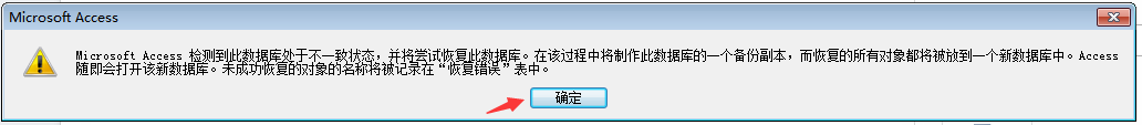

1.用ACCESS打开工程文件的.mdb
2.恢复数据库,点"确定";

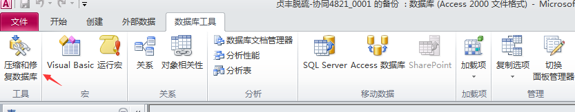

3.数据库工具—压缩和修复数据库
