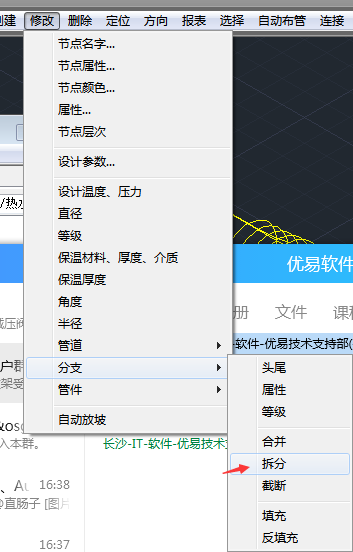

1.先把减压阀前后拆为两个分支,"修改—分支—拆分"如下图:

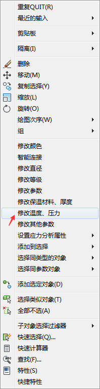

2.选择不同的bran,在图形操作界面,右键,修改温度和压力,如下图:
