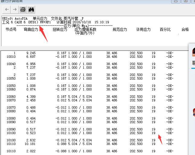

张博士,请教一下:
中国轻工业南宁设计工程有限公司客户(509133996)  15:11:04
水压试验工况的应力百分比为什么都是一样的?
这个我不是很清楚,请回答一下
张书俊  15:26:20
具体需要看一下.psa文件。
陈百炼  15:27:50
好的,我要用户发过来,我先看看
张书俊  15:31:34
有可能HYD1给定的水压很大,从而弯曲应力等相对变成小量,导致总量看起来一样的;HYD2给定的水压小,看起来正常了。用户可调整水压试一下。

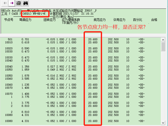

山东某用户增加水压试验工况后的计算 结果如下:
张博士2021/11/29 12:47:54
选的哪一种规范?
山东某客户2021/11/29 13:27:13
5366-2014
张博士2021/11/29 13:49:16
张博士2021/11/29 13:52:32

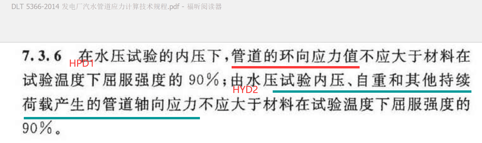

5366-2014水压试验一只与环向应力相关,如果管段的内压、管径、壁厚都一样,环向应力值就一样了。
山东某客户2021/11/29 13:56:10
根据您的截图理解,HP1是对应验算环向应力的,HP2对应验算轴向应力的?,autoPDMS中HP1、HP2的名称为强度试验压力、密封性试验压力是否与该理解不是太符合呢
张博士2021/11/29 13:58:53
是一样的,这个是具体计算操作,AutoPDMS是表示物理含义
山东某客户2021/11/29 14:00:04
这样的话,水压试验工况组合,是不是得改成:WW+HP1+HP2+H
山东某客户2021/11/29 14:01:40
如果工况组合缺少HP1或HP2中的任何一个,结果就会缺少环向应力或者轴向应力值,是这样吧
张博士2021/11/29 14:03:38
不是的。水压试验目的分两种,所以分成两个工况。
张博士2021/11/29 14:06:54
可以看到,规范中用了分号
山东某客户2021/11/29 14:07:55
两种目的:1环向应力合格,2轴向应力合格?;每个管道的水压试验,都是要达到这两个目的啊,
张博士2021/11/29 14:09:43
是的,如同一次应力、二次应力,不是叠加而是分开验算的
山东某客户2021/11/29 14:11:06
明白咱们水压试验的算法了,水压试验一定要组合两个水压工况,分别为 WW+HP1+H,WW+HP2+H
