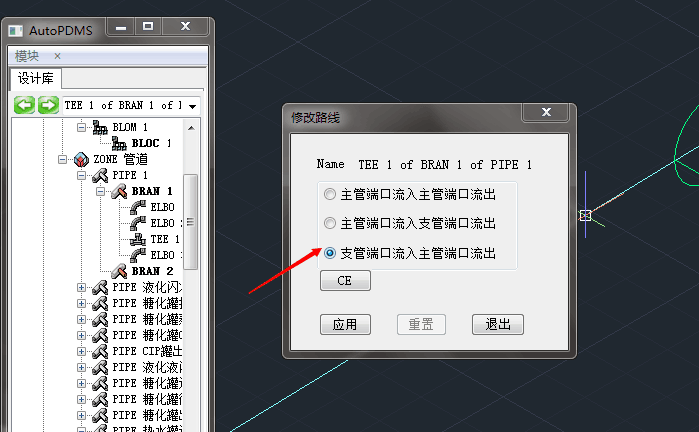

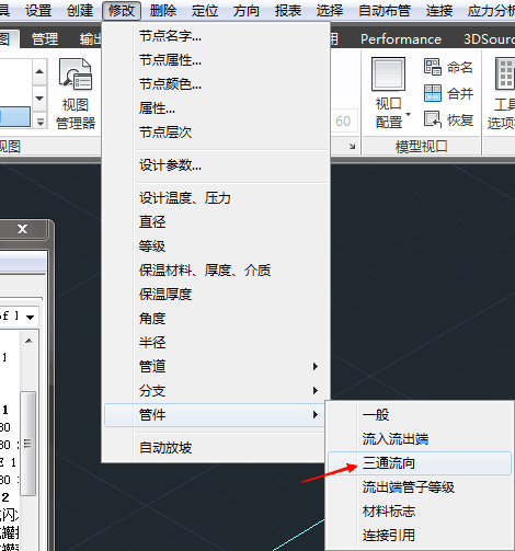

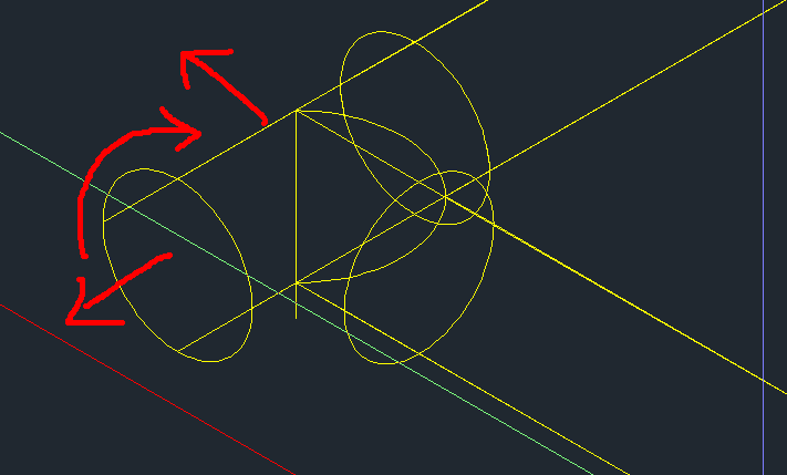

一客户问:我这个三通开口方向不对,我怎么都调不过来,请教下怎么调?
解决方案:
1.选择三通,修改——管件——三通流向;
2.支管端口流向主管端口流入。
如下图:

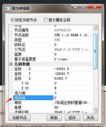

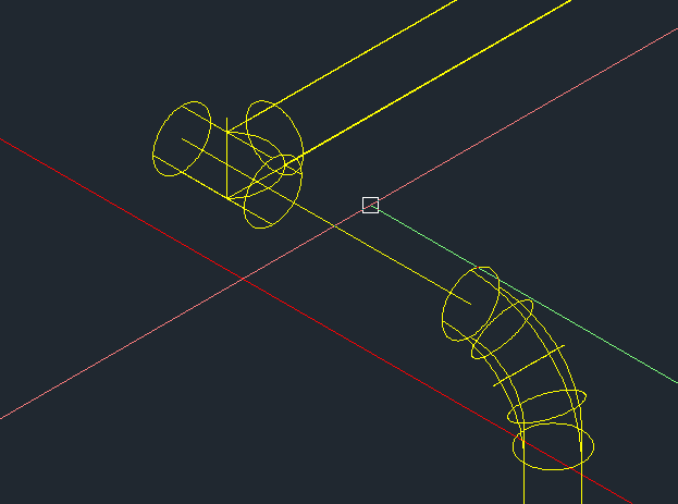

客户按上述修改后,如图:
原因:三通的流出方向1,2点相反了

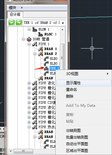

解决方案:
1.选择三通节点,右键——显示属性;
2.把这里的流出端改为(若是2,就改1);(若是1,就改2)。
