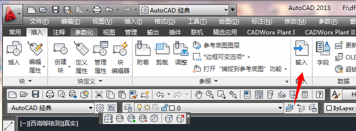

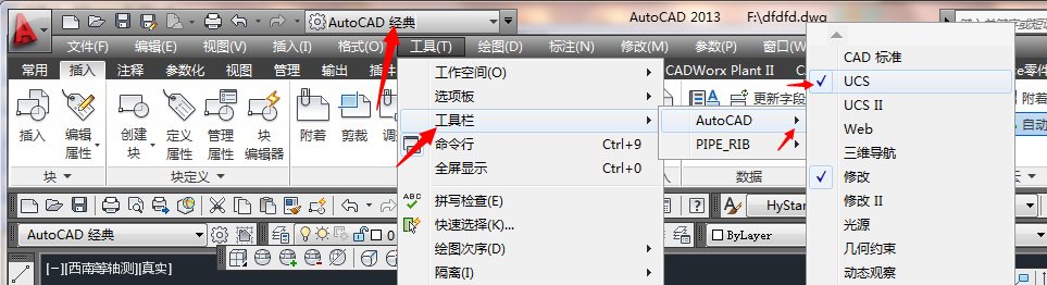

1.用AutoCAD的输入功能,导入sat文件,
2. solidworks向上轴不同,利用AutoCAD的旋转功能,把SW的向上轴Y轴旋转到AutoCAD的向上轴Z轴

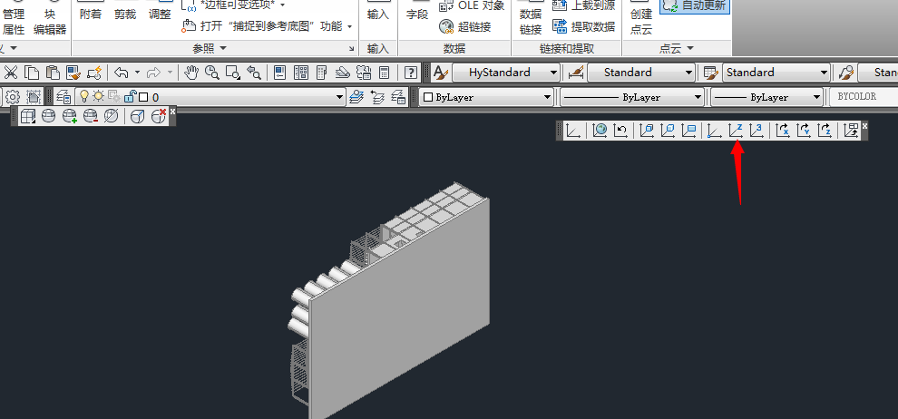

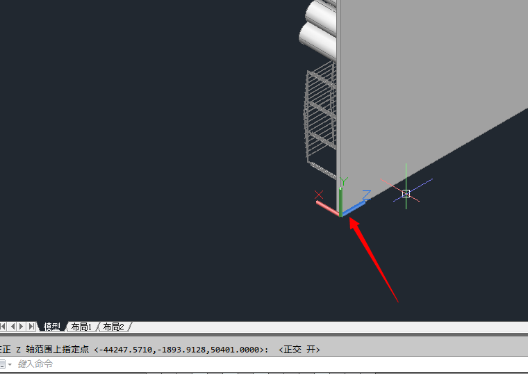

        2.1:因为AutoCAD只是是在当前用户坐标系的XY平面旋转,所以利用AutoCAD的用户坐标系的功能,
之后出现UCS工具栏
XY平面改成如下图:

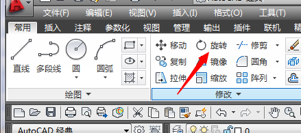

2.2:用AutoCAD的旋转功能旋转,

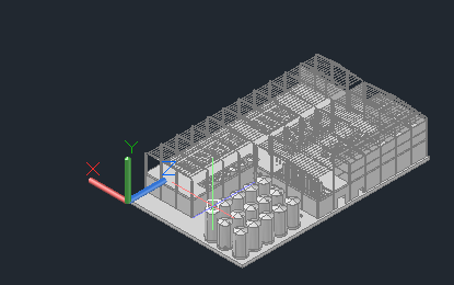

旋转的效果如下:
2.3:保存为dwg文件
2.4:建议在AutoCAD分图层管理模型,如结构放到一个图层,设备放到另一个图层,方便隐藏显示部分模型。
2.5:保存为dwg文件
3.启动AutoPDMS,打开上述的 dwg文件,按AutoPDMS的流程新建好Site,Zone,Pipe节点,开始配管,配管时提示选择起末点时,选择上述图层中的设备管嘴点或任意点

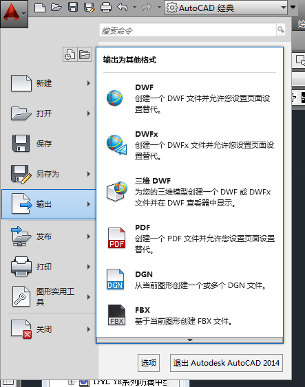

答:在AutoCAD里支持输出的文件,如dwg,dwt,dwf等,也就是把其他平台的模型另存为AutoCAD支持的格式,下图即是AutoCAD输出支持的格式,如下图:
在设计模块下,引用上述AutoCAD支持的文件,以.dwg为例,作为图块节点。操作方法如下:
