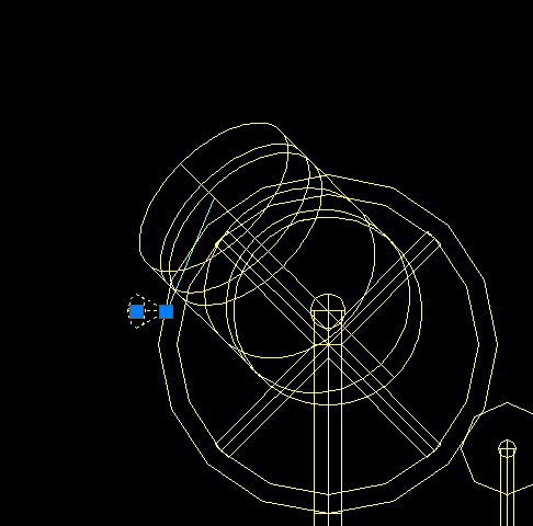

请问,如果我建了一个头部朝向Z轴正方(比如在Z0Y平面上)的30°弯头,然后我想让他沿着Z轴旋转一个角度,应该怎么旋转呢?
山东阳光院*凯(**06759139)  14:00:40
用工具栏里的旋转会出现这种情况,小圆锥没有跟着旋转

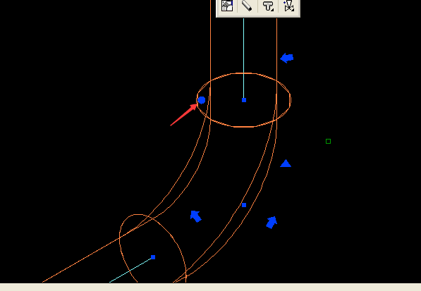

长沙-IT-软件-优易技术支持部(安装与数据库)<pengxiao826@163.com>  14:02:08
用管件端口的小圆圈
山东阳光院陈凯(1506759139)  14:03:51
ok   强大file:///C:\DOCUME~1\ADMINI~1\LOCALS~1\Temp\}$$SH8F5BOR8W96(N@`FVY4.gif
如上例题,单个管件旋转,弯头,三通,阀门,逻辑支吊架等的旋转方向,都用(小圆圈)夹点操作。
工具栏上的旋转,旋转复制的对象是site,zone,pipe,bran以及多个节点。
