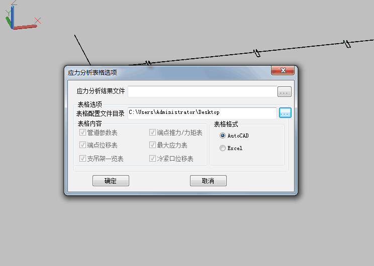

请问什么原因,管道应力分析报表导不出来,如图:
原因: 报表的文件路径不对

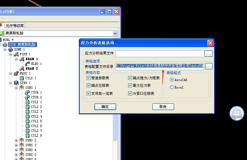

解决方案:
浏览表格路径的目录,一般默认在软件安装目录下,例如:D:\Program Files\长沙优易软件开发有限公司\AutoPDMS10.4.5\Config\TemplateAndBlock,如图:
