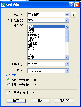

在AutoPDMS中,显示全图节点编号的时候,出现重叠的现象.
解决方案:
1.在CAD命令行,输入"qselect",如图:
2.CAD菜单,修改—特性,如图:
3.修改"高度"数值大小,如图:
