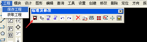

1.保存工程
1.1用AutoPDMS提供的保存功能,菜单"工程-->保存工程"或工具栏中的保存按钮,如图:

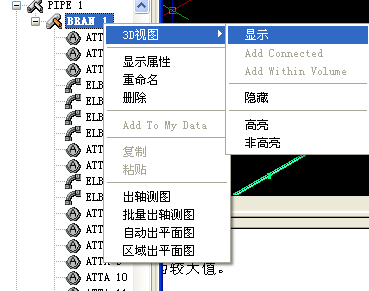

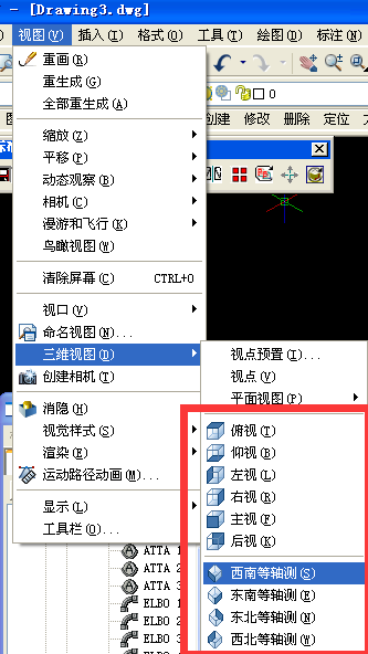

1.2再次打开AutoPDMS后,按如下步骤,重新显示模型。
1.2.1.选择导航栏节点,右键菜单"3d视图-->显示";
1.2.2.点击CAD菜单"视图-->三维视图-->西南等轴测",如图:

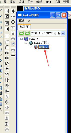

打开AutoPDMS软件,导航栏中没有显示相关的数据节点,表明没有保存数据到数据库。
一旦出现上述情况,
模型数据没有保存,只能重新画图。

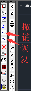

2.恢复撤销命令
2.1用AutoPDMS提供的恢复、撤销命令。或菜单"编辑-->撤销(恢复)"功能一致,如图:

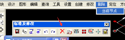

3.删除命令
3.1用AutoPDMS提供的删除命令。或菜单''删除-->当前节点",或选择当前节点,右键,删除功能一致,如图:

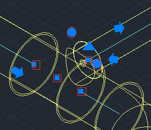

5.2.当是单个管件的移动,旋转,如三通,大小头,弯头,支吊架,阀门,不用工具栏上移动,旋转按钮,正确操作方法如下:
1.选中管件,用小正方形夹点,是移动夹点;圆形夹点,是旋转夹点,例如三通,如下图:
2.选中相应的夹点,按左键进行管件移动,旋转。

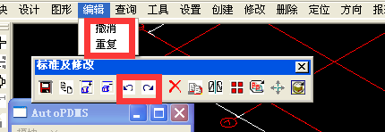

在用户的机子上管件模型的夹点显示不全,如弯头的中心点没有显示。经查,是用了CAD的Ctrl+Z命令。这时,就要重新显示模型。
注意:撤销恢复时,可用菜单:编辑—撤销/恢复,或用工具栏上的快捷键,如图:
