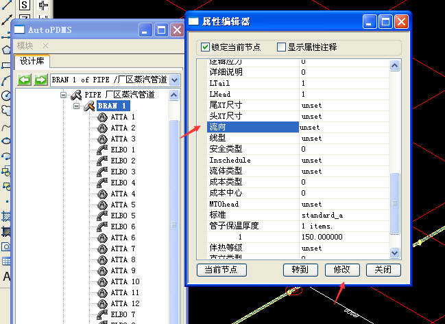

改变管道的流向,也就是改变管道介质的流向,与管道模型无关。
1.默认为UNSET时,流向就与管道的走向一致;如下图:
2.修改为0时,流向就与管道的走向相反。

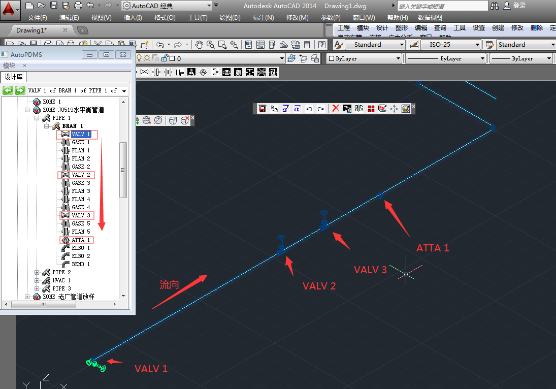

如何判断管件的流出流入端口?
答:以直通管件为例有两个端口,以建模的顺序为介质流动的方向,介质流入到管件的那一端为流入端。反之为流出端。
