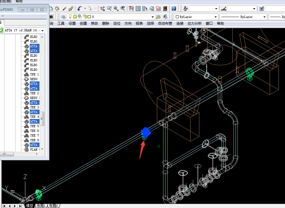

1.1.如何批量选择BRAN下同类型参数的对象?
1.1.1.在图形操作界面,选择某一管道高亮,或某一管件(三通,弯头,大小头,支吊架等)高亮,右键,弹出菜单,
"选择同参数对象—同BRAN下",(菜单“选择—同参数对象—同分支下”)的功能一致,选择同分支下的同参数管道,高亮,如图:
1.1.2.同PIPE下,所有连接元素的操作方法与上述一致。

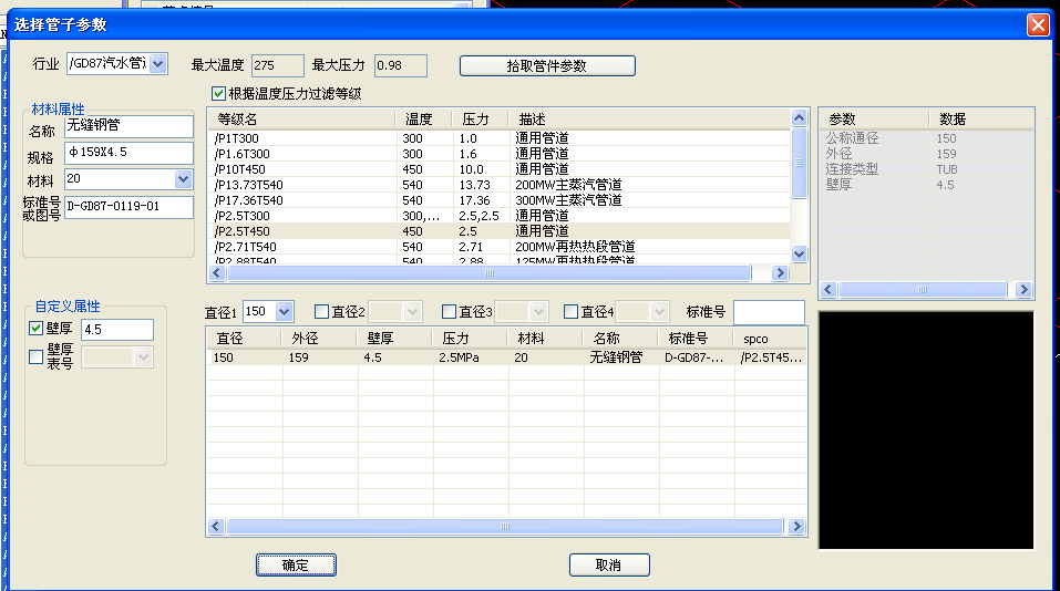

2.如何修改管道属性?
2.1.如何修改管道名称,规格,外径,壁厚,材料;颜色?
解决方案:
2.1.1.选择要修改的管道(方法见:1.如何批量选择对象?)
2.1.2.将修改名称,规格,外径,壁厚,壁厚表号,材料,在图形操作界面,右键,"修改参数"(菜单"修改—属性")的功能一致,如图:
2.2修改颜色,右键,"修改颜色"(菜单"修改—颜色")的功能一致,如图:

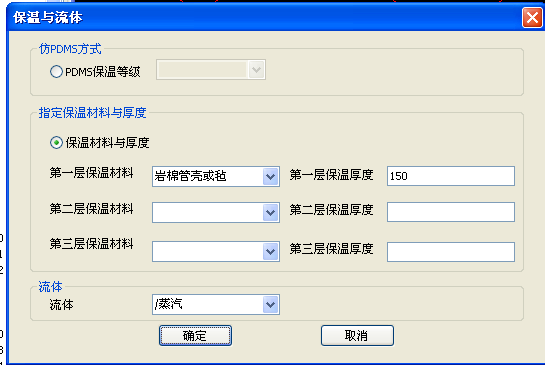

2.4.如何修改保温材料与厚度、介质?
解决方案:
2.4.1.在导航栏选择bran,pipe节点,在图形操作界面,右键,"修改保温材料与厚度"(菜单"修改—保温材料、厚度、介质")的功能一致,如图:

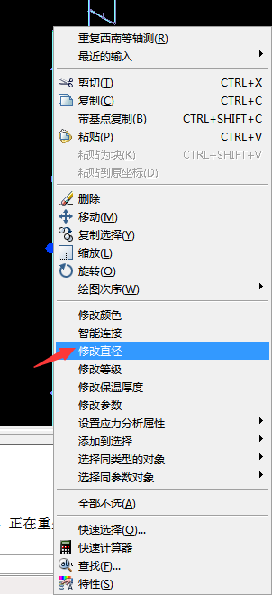

2.5.如何统一修改管子的管径?
2.5.1.选择要修改的管道(方法见:1.如何批量选择对象?),或选择BRAN节点。
2.5.2.在图形操作空间,右键,修改直径,与菜单修改->修改直径功能一致,如图:

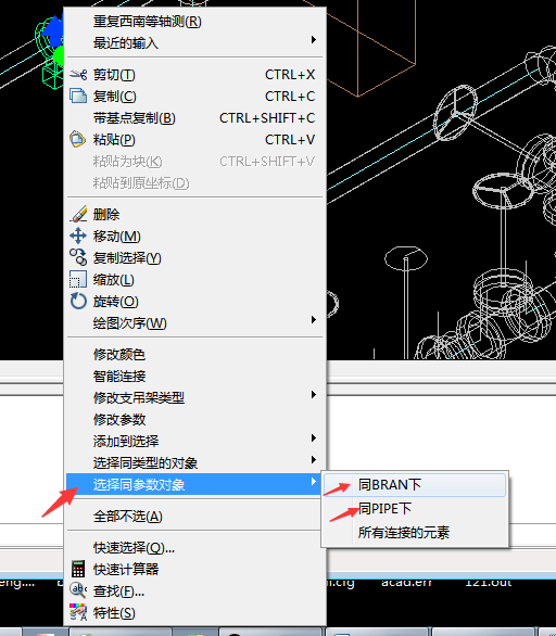

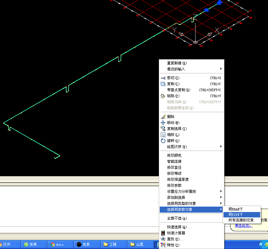

2.6.如何批量修改摩擦系数?
2.6.1.选择某一支吊架,右键,选择同参数对象——同BRAN下(或 "同PIPE下"),如下图:
2.6.2.支吊架选中高亮后,右键,修改参数,填写摩擦系数,如下图:
