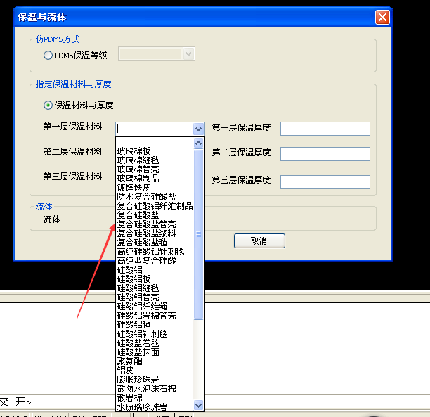

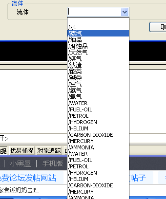

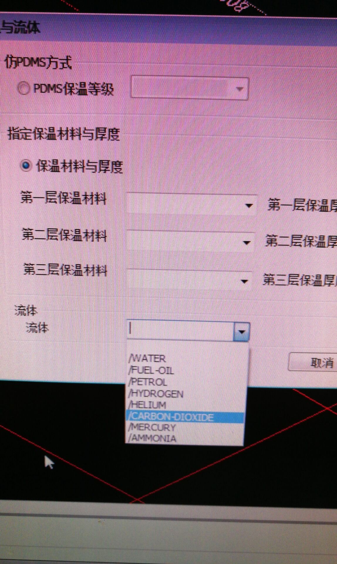

一用户在使用AutoPDMS10.4.4时,配管模块里布管,选不到保温材料和流体,如下图: 2018-8-24-1.jpg
原因:这是进入了示范工程的SAM工程,SAM工程默认没有引用UEC工程中的保温材料,介质数据库;
1.新建工程;
2.选UEC相应管件库的数据库,选任意一个等级或元件库即可
3.布管就有保温材料和流体的选项,如图:
