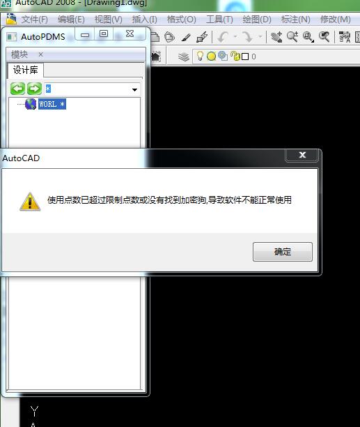

使用AutoPDMS10.4.4时,已插加密狗并确定软件已访问到狗,弹出如下信息:"使用点数已超过限制点数或没有找到加密狗,导致软件不能正常使用,如图: 2018-8-24.jpg
软件启动时,会在软件安装目录\AutoPDMS-Lic下加载软件所需要的库文件,但个别AutoCAD加载不成功解决方案:
1.将AutoPDMS-Lic下的库文件拷贝到软件安装目\下图所示的文件夹下

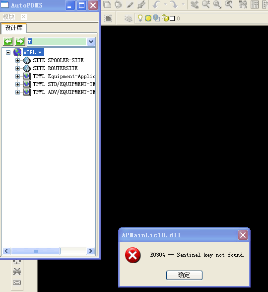

以下两种提示一前一后出现,如图:
解决方案:找不到圣天网络狗,详情请见:http://www.uesoft.com/forum.php? ... mp;extra=#pid151497
