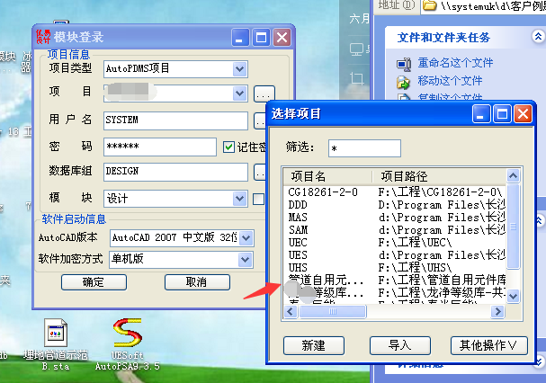

2.新建的工程保存在哪里?
答:2.1.工程保存的路径在登录界面有显示,如下图:

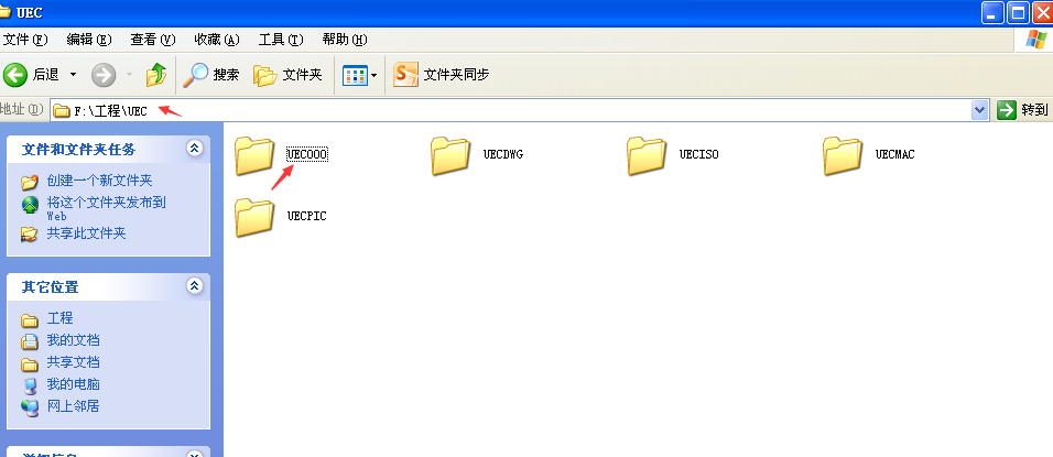

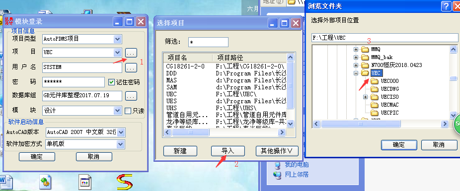

答:参见2.1,找到工程保存的路径,发工程对应的目录(对应???000文件夹的上一级目录)下的所有子文件夹,即可。如UEC工程,UEC000文件夹的上一级目录UEC,就是工程目录,
下面有5个子文件夹,包括UEC000文件夹,如下图:
导入UEC工程时,要浏览到UEC000的上一层,如下图:

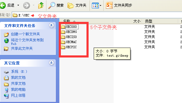

当对方需要使用我们的工程模型时,不是发给.dwg文件,.dwg文件的模型只是一个外形,没有任何属性。而是发给对方工程文件。
5.退出AutoPDMS,找出工程文件的目录(详情见上述2或4),发送5个子文件夹的父文件夹,如图:
6.对方再导入工程文件,详情见上述导入UEC的方法。

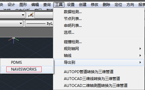

8.若需要工程属性,工程模型效果时,AutoPDMS提供把工程模型导出.rvm文件及.txt文件的功能,工具—导出到—NAVISWORKS,如下图:
把.rvm文件及.txt文件发过对方,对方即可用专业的漫游软件Navisworks Manage打开即可。
