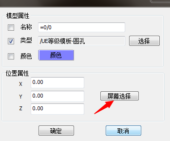

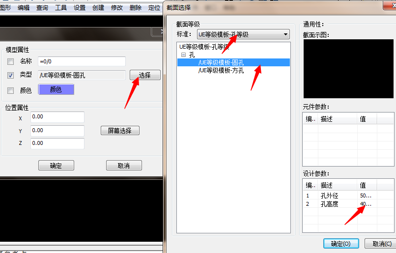

2.结构模块下,菜单:创建->配件->配件,选择UE提供的孔等级。
3.通过屏幕选择功能,选择孔的目标点(孔等级中的高度改大点,在孔对话框中屏幕选点时,选择管子上的中心线上的点就可以)。
QQ图片20180208165556.png ,选择管子中心点,确定后的效果如图: aaaa.png
