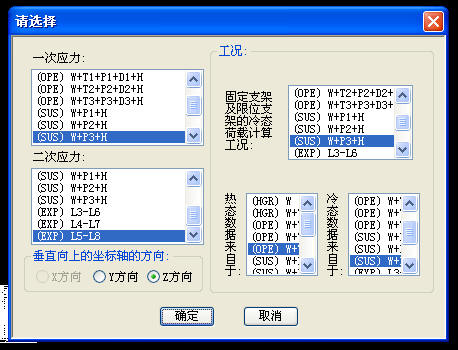

请问一下经UESoft AutoPDMS3.0快速出图的选项中,选择哪几个工况可以生成结构荷载?

上面图里面的L3-L6,L4-L7,L5-L8分别代表什么意思,有详细说明书吗,有的话请发一份到我邮箱,谢谢~
发表于 2009-6-15 09:28:00 | 显示全部楼层
L3-L6是指从3工况到6工况的变化过程,其他也一样,在这些变化过程中,我们通常查看的是二次应力。至于L3和L6的具体情况可以查看应力分析结果。
