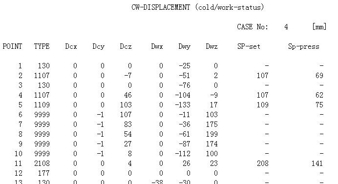

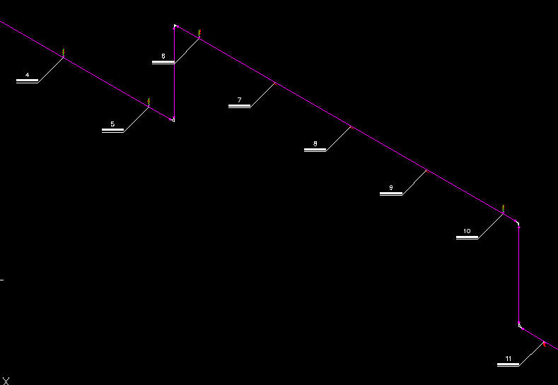

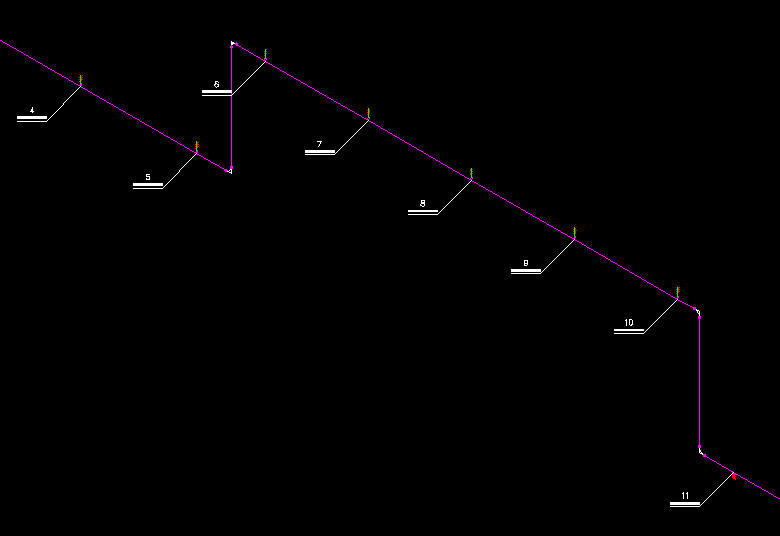

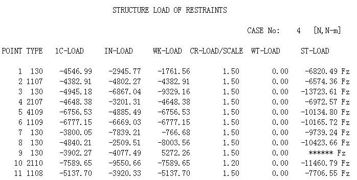

一条室外主蒸汽管道,3.2MPa,350度,DN200,开始只在6点与10点处设立了弹簧吊架,7、8、9点为滑动支架(图1),计算结果为在STRUCTURE LOAD OF RESTRAINTS表格中,9点力为向上(显示******号)(图2);改9点为弹簧吊,计算结果为8点显示******号,改8点为弹簧吊,结果为7点显示显示******号,最后将这5点全部改为弹簧吊之后,计算结果力通过,但却都成了恒力弹簧吊,(图3、4)分析了一下,在6点与10点管道向上的膨胀如果很大,那7、8、9点即使有支架,但也可能处于悬空状态,但目前这5点都成了恒力吊,因为恒力吊的位移范围在50~350mm,适用于设在热位移较大的重要位置,看了一下刚开始生成的两三个OUT输出文件,发现热位移也不是很大,并且还没在50~350mm的范围,但计算结果6点~10点却都显示为9999,我想请教下这是怎么回事?

您好!ST-LOAD出现**的原因不是力计算没有通过,而是表示刚性支吊架在该点出现了向上的支座反力,可能是刚性支吊架设置过密所致。设计人员应该调整支吊架或查找原因。
如果需要进一步查找原因,需要您的dwg模型文件以及导出的psa应力分析文件。
