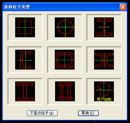

各位工程师:
大家好!
我想问一下在AUTOPD 3.0中可否绘制钢梁,我目前是可以先建立轴网,然后在轴网交点处绘制9种类型的柱子(一种为用户绘制),然后绘制钢梁就不知道该如何绘制了。因为如果只有轴网的话,一些标高较高的管道与轴线的相对位置反映也不是很清晰,我看过其他专业人士的管道建模,发现好象也只有轴网,没有钢结构。
在PDMS8.0的图片中有钢结构梁柱的绘制,效果很好,不知AUTOPD 3.0是否有该模块,谢谢~

AutoPD结构设计功能很弱,公司已经不维护该功能了。
UESOFT将在2009.04.22推出AutoPDMS8.1.04.22版的Piping模块,取代AutoPDMS3.0中的AutoPD,可以在ACAD2004-2009使用。另外AutoPDMS8.1.04.22版包含有建筑结构Architecture、Structure模块,功能比AutoPD的结构功能强一些,敬请关注。
