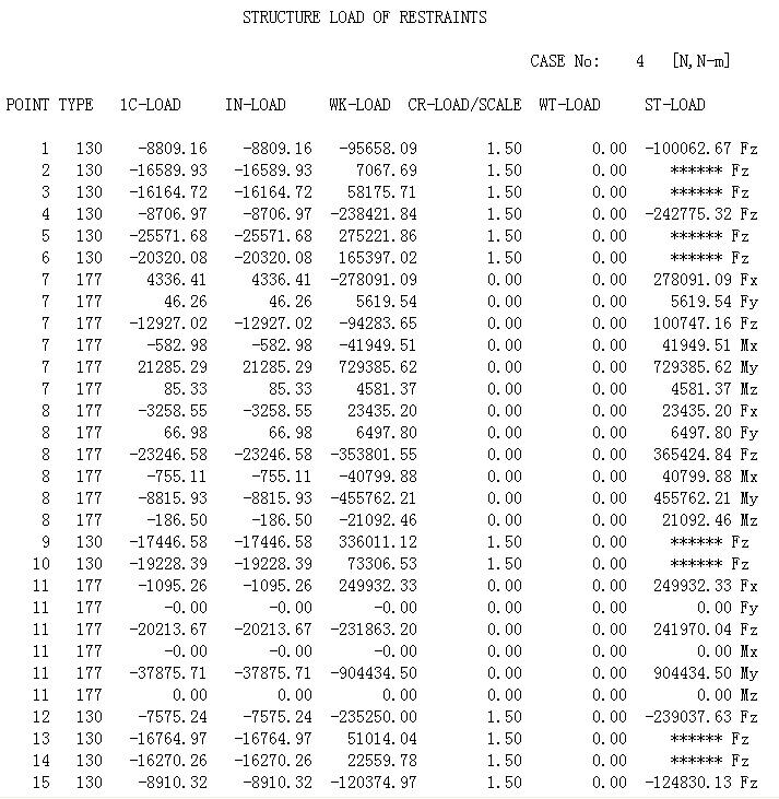

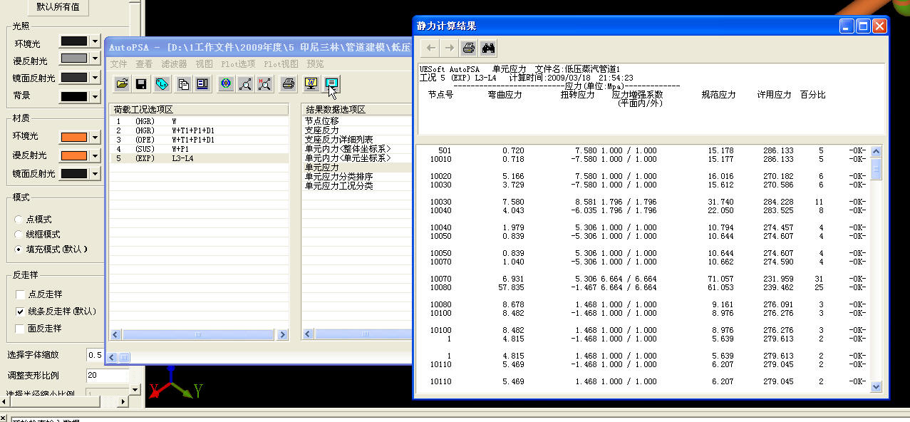

1、我用的UESoft AutoPDMS3.0版本,在模型建立好以后先进行“仿GLIF”计算,计算成功,但有些点的结构荷载未通过,(图1),之后使用“静力分析”,选择推荐工况,静力分析成功后,在工况4、5下的应力分析为什么都显示OK通过了?那仿GLIF算法中未通过的结构荷载点在静力分析中哪里有表示?(图2)

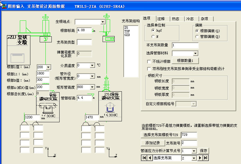

2、经过调整使结构荷载点也全部通过,我用UESoft AutoPHS8.0来绘制管道支吊架,在填好工程卷册及抽取管道应力计算数据后,在2支架选择729模型,在图形视图中发现我在建模时输入的管外径及介质温度都为0,只有管道标高,返回检查模型,发现管道参数均未丢失,请问下这是怎么回事?(图3)

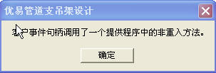

PS:另外想问一下,有时候在计算支吊架时会出现一句好象是非句柄调入方法,是什么意思?这在AutoPHS7.0中也出现过。

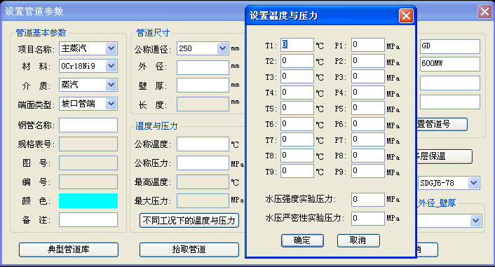

4、在建立管道模型时,管道参数中有“公称温度、公称压力、最高温度、最大压力,还有“不同工况下的温度与压力”,请问下这些参数和管道正常工作时的温度压力,以及和设计温度压力有什么异同?(图4)

图3

图3

图4

1、仿GLIF计算点的结构荷载出现*号,说明该点的刚性支吊架或者滑动支架的受力是向上的,也就是架空了
,这和管道本身应力通过与否没有直接的关系。通过结果可知,出现*号的点的工作荷载(WK-LOAD)的值都
是正的。如果要在仿CAESARII结果里观察,可以看下OPE工况下的支座反力情况。
2、您说的问题在我们这里并没有出现,麻烦您把您应力计算后的psa文件发过来,我们这里才能找出原因。

4、公称压力:标准规范规定的圆整后的压力的压力等级,用来选择阀门管件等等管道材料,大于等于设计
压力
设计压力:根据介质最大工作压力综合温度条件确定管道设计压力,一般大于等于最大操作压力
最大压力 最大温度:在我们的软件中指操作介质工作的压力和温度

我在绘制支吊架时有时会弹出这样一个对话框,就是在文章“2”中提到的,请问下这对计算结果有无影响?

这是AutoPHS存在的BUG,但不会影响计算结果。
