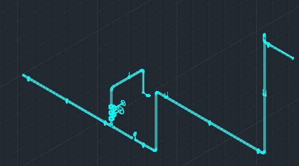

发表于 2018-9-19 09:32:18 | 显示全部楼层
一客户在应力计算时,出现"相邻两直元不平行"的提示。模型如图: 2018-9-19-01.png
计算时单独算左边(右边)都没有问题,连起来却有问题。
经查,还是因弯头的材料与管子的不一样,所以导致仿GLIF算法有这种提示。

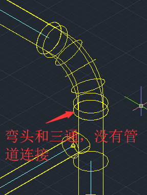

发表于 2018-11-22 16:30:30 | 显示全部楼层
一用户在用GLIF计算时,出现"相邻元件不平行"的提示,经查,模型中的弯头直接接了三通,如下图:
解决方法:弯头和三通间,中间加管道。
