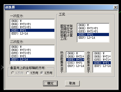

1、 在成功读取该段埋地蒸汽管道的*.PSA文件文件后,进行静力分析,然后会弹出一张表格,有“编辑工况”、“工况选项”、“风荷载”、“波荷载”等内容,我在“编辑工况”下使用推荐工况,出现L1-L5 五种,能否介绍一下这5种推荐工况,这在后来生成表格的时候也会弹出提示进行选择,在下面有说明。(附图1)

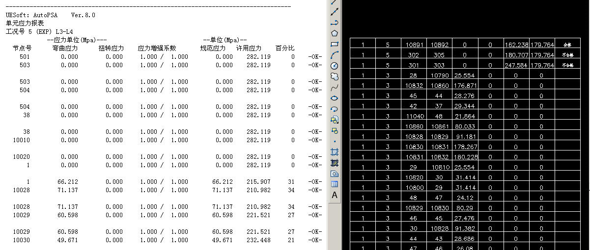

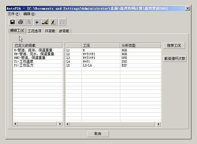

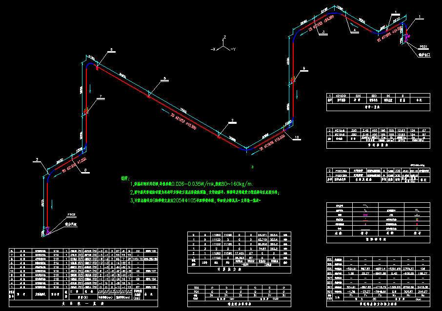

3、在“快速出图”自动生成表格时,还是“1”中提到的要求选择各种工况,我按默认的工况,结果只出了4张图,按别的工况也是,在打开“项目UG.staOUT”文件后可以查看工况5有很多点显示计算成功OK或否,但出了的图中只有几项是工况5显示合格或者不合格,别的都没显示(附图2),并且出图过程不停提示“没有相应记录”(附图3),因为用以前的访glif算法计算的时候会出8张图(附图4),现在只有4张,是不是因为这2种算法本身不同导致,还是别的原因?工况又该如何具体地选择?(附图5)

这是自动生成时默认的工况选择。

1 这5种推荐工况分别是
第一种和第二种工况 的计算结果是用来选择弹簧的,客户可以不查看这两种工况下的结果。
第三种 指的是操作荷载工况,表示在热态时作用在管道上的荷载,考虑了一次荷载
(管道自重,压力和力)和二次荷载。
第四种 指的是持续载荷工况,表示一次载荷(作用在管道上的外力),例如重量和压力。
这通常与冷态(安装)情况相一致。持续载荷工况用来满足规范持续应力的要求,
并计算安装约束和设备载荷。持续载荷工况通常将重量与每一个压力和力组合起来组成
第五种 指的是热态膨胀载荷工况,表示位移极限的范围(通常在操作、持续工况之间)。
膨胀载荷工况用来计算是否满足膨胀应力要求。
如果推荐的这些载荷工况不能满足分析要求,它们可以被删除或修改。
如果想深入研究的话可以参考用户指南,软件本身自带电子版帮助文档。

3 仿GLIF算法是不能进行埋地管道的计算,只有仿CAESERⅡ算法可以进行埋地管道的
的算法,在出图过程中出现“没有相应的记录”和管系有关,例如,假设关系中没有支吊架
在快速出图时就不会出现支吊架一览表,就会有一次“没有相应的记录”的提示,
具体的要和管系有关。
关于工况的选择,一般是按默认工况选择的,合格不合格指的是一次应力和二次应力通过没有,
所以你选择工况3没有输出。
