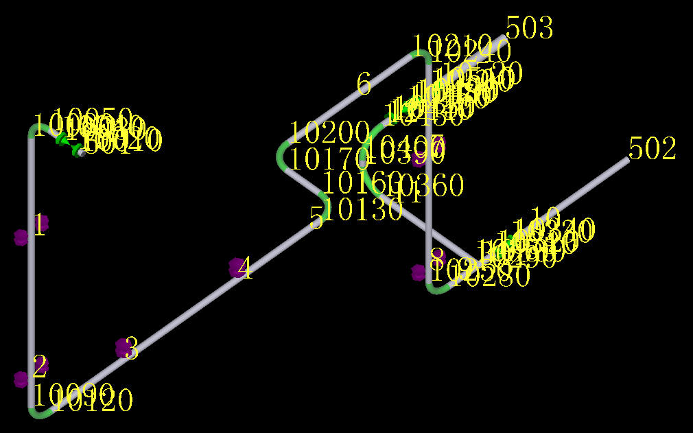

我用UESoft AutoPDMS3.0计算了一条蒸汽管道,在查看节点号时很混乱,以前的版本如果将图形放大就可以看清楚(节点号不会放大),但现在将图形放大后节点号也跟着放大,节点号字体大小和颜色应该可以修改的吧,请问在何处修改?谢谢!
 楼主| 发表于 2008-12-31 09:36:00 | 显示全部楼层
附张图上来。
 楼主| 发表于 2008-12-31 09:37:00 | 显示全部楼层
附张图上来。

您好,查看应力分析节点有两种方法。
1、在Autopd3.0软件中显示节点。显示和查找方法参见http://www.uesoft.com/forum.php?mod=viewthread&tid=5092&extra=page%3D1,这里出现的节点不能改变字体大小,若要改变颜色,可以菜单:视图设置——>图层管理,在弹出的窗口中找到节点编号一项,改变颜色即可。
2、如您附上的图,是在AutoPSA中,转换到预览视图模式,要改变节点的大小,在同界面左下方有个选择字体缩放,选择您要缩放的倍数即可。至于节点的颜色不能改变,为了您方便地查找节点,可以在左边的颜色设置区改变本身管道的颜色
