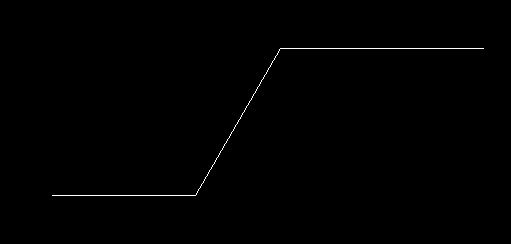

易水魂9:37:23
我想做一个这样的管道
怎样绘制斜管道
怎样绘制斜管道
易水魂9:37:32
放坡可以吗
觞9:37:46
如果不是全管放坡 就不能用了 你这个不能
易水魂9:38:05
全部放坡是什么意思?
觞9:38:31
就是整个管道包括水平管都放坡
易水魂9:38:48
哦、、、这样啊 那您看我这个应该怎么做呢?
觞9:38:51
像你这种就只能画斜管了
易水魂9:39:02
怎么画呢?
觞9:39:26
你这个斜管是在xy平面吗?
易水魂9:39:45
是YZ平面
觞9:40:40
画斜管的话只能输入三维坐标点
觞9:41:50
就是直接将管道末点定义成一个三维坐标点,写入相对坐标
怎样绘制斜管道
怎样绘制斜管道
易水魂9:42:15
画好的管道 能查询三维坐标点吗?
易水魂9:43:21
哦 好的 这个我看懂了
觞9:43:44
能 就是id命令就能查询了
中轻孟9:44:11
再问个问题哈 当我把这个画上了 当插于弯头时 就会自动插于一个30°弯头吗?
觞9:44:18
是的
中轻孟9:44:24
恩 谢谢
觞9:44:34
不客气
