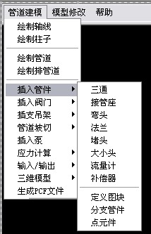

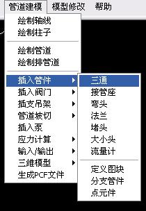

 楼主| 发表于 2008-11-20 23:59:00 | 显示全部楼层
谢谢~~
我试过,但好象我的软件里没有这个模块,是不是需要升级?
 楼主| 发表于 2008-11-21 00:01:00 | 显示全部楼层
有关补偿器的问题请教
有关补偿器的问题请教
发表于 2008-11-21 09:23:00 | 显示全部楼层
有关补偿器的问题请教
有关补偿器的问题请教
您用的版本太低了,欢迎下载最新的AutoPDMS3.0 http://www.uesoft.com/forum.php?mod=viewthread&tid=2987&extra=page%3D1
