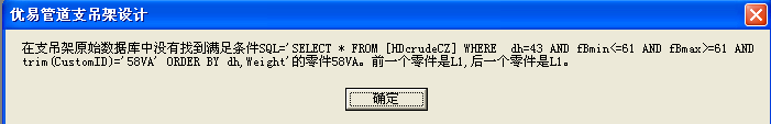

问题摘要:我在计算恒力吊架时程序给我提示如下:
恒力吊架计算不成功之原因
恒力吊架计算不成功之原因
解答:客户提供的例题中,7号恒吊Z方向位移为61,DH=43时,位移最大值为63,不满足条件。解决方法为,“文件”->“选项”->“计算选项”,把选项“采用实际热位移校核恒吊总位移最小最大值”去掉,计算即可。

根据SQL语句的提示,应该是恒力弹簧数据库选择HDcrudeCZtmp有问题,杨工可能没有选择“常州电力机械厂圆柱形弹簧恒吊”,而是选择了“常州电力机械厂圆柱形弹簧恒吊(数据不全)”;或者安装后没有导入江苏苏源恒力弹簧库,导致恒力弹簧规范数据库数据不全,应该:
菜单“文件”-〉“选择规范”,在弹出的对话框中点击“导入产品数据库”,选择HDcrudeCZDL.mdb数据库,导入完成后选择“常州电力机械厂圆柱形弹簧恒吊”,确定,即可。

问题摘要:你好!
我是西安华瑞能源设计咨询有限公司的,我在计算恒力吊架时程序给我提示如下:在支吊架原始数据库中没有找到满足条件SQL=,SELECT*FROM [HDcrudeCZtmp]WHERE dh=54 AND fBmin ≤ 118.6 AND fBman ≥118.6 AND trim(CustomID) ,=58VC, ORDER BY dh,Weight, 的零件58VC。前一个零件是L1,后一个零件是L2。
我不知道上面的提示是什么意思,我在选择吊架的零件时出了什么问题,请给与解答。谢谢。
解答:正如以上uesoft所说,选择规范时,没有选择"常州电力机械厂圆柱形弹簧恒吊",而选择了数据不全的那个数据库.按照uesoft的操作方法,重新选择即可.
