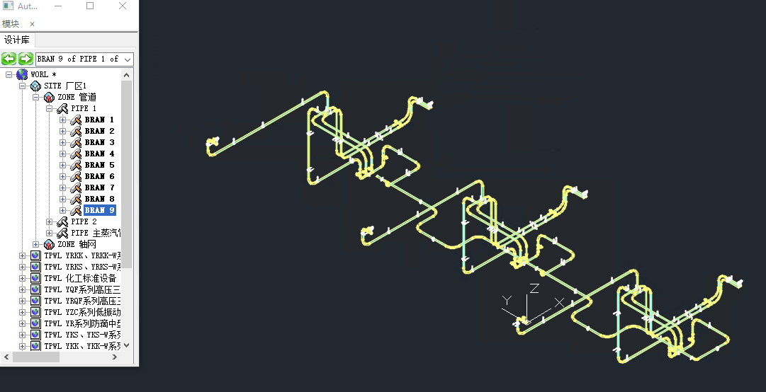

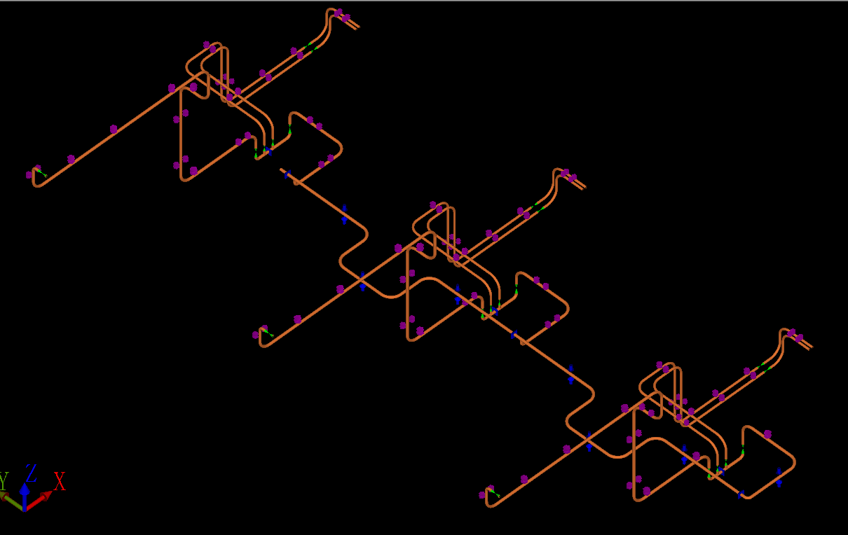

以下图中的PSA文件模型(附CAESAR模型)为例,将其导入AutoPDMS中

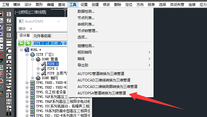

1.在菜单栏中选择【工具】→【AutoPSA管道转换为三维管道】功能

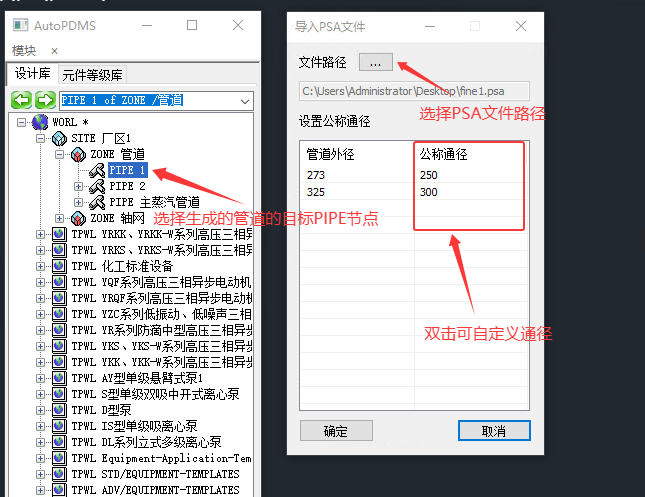

2.选择PSA文件路径导入,按需调整导入后管道的公称通径,并在导航栏中选择管道生成所在的PIPE节点
3.点击确定完成导入,对比原模型无明显差异
