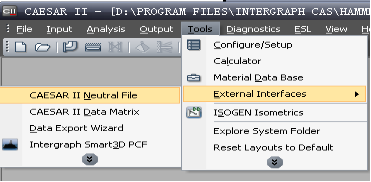

3.启动CAESAR II软件,接口—CAESAR II 中间文件,如图:

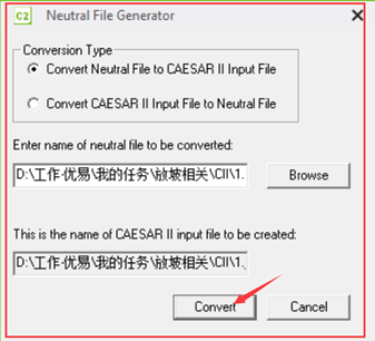

4.选择需要转换的原始文件(*.cii)及选择创建C2文件的路径,如图:

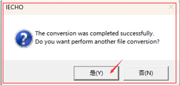

3.点击【Y】,大功告成,路径文件夹中多了一个文件1.C2;

1、启动CAESAR II软件,点击菜单中的“Tool”—> “Externel Interfaces” –> “CAESAR ii Neutral File”。
2、弹出如下对话框,选择Convert Neutraul File to CAESAR ii input File,选择需要转换的原始文件(*.cii)。
