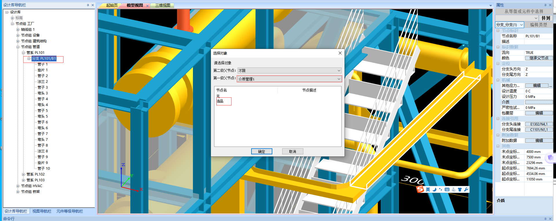

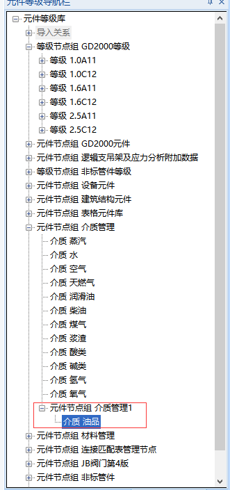

一用户问,在UKP3d中,选不到合适的介质怎么办?可以在元件库添加,添加的步骤如下:
在元件等级视图,面板,点击"节点组—介质",输入介质名称,介质密度,如下图:

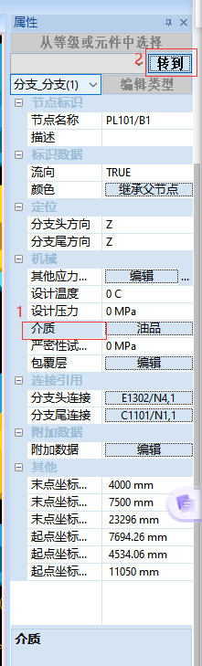

切换至设计库导航栏,选中bran,属性框介质 点击,对话框里选择新添加的节点,如下图:
另外:如果介质的属性需要修改,点属性框 介质(高亮)—转到,直接会跳转至元件等级库 所引用的节点:
