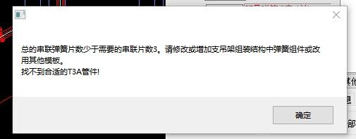

问题:在支吊架选型计算时弹出下面提示
1、出现上面的提示一般是用户选择的弹簧支吊架模板不合适,模板中的弹簧组件太少导致的。

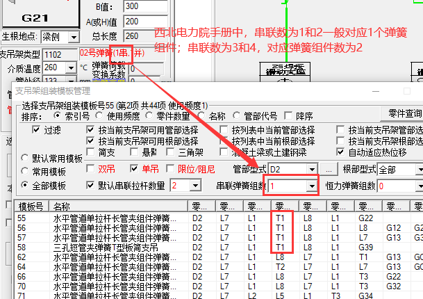

2、应力分析中的弹簧串联数与弹簧组件的关系如下图所示
串联数与组件的关系
串联数与组件的关系
弹簧串联数为3和4时,需要选择串联弹簧组数为2个弹簧组件的模板,如果过滤后支吊架模板列表框没有想要的模板,用户需要手动组装模板。
组装模板的步骤见:http://www.uesoft.com/forum.php? ... 9%D7%B0%C4%A3%B0%E5
