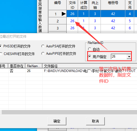

2、计算完成后,将计算结果导入支吊架软件中(需要保证两次导入的文件名称和路径一致,软件会更新支吊架的应力分析部分数据;如果应力分析结果文件的路径不同,用户可以指定文件id进行导入,操作如图所示)

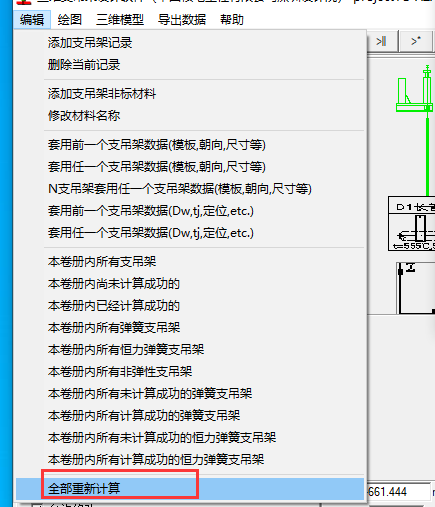

3、导入完成后,之前设计成功的支吊架验算一次就可以了(菜单中有一个“全部重新计算”功能)。
全部重新计算
全部重新计算
