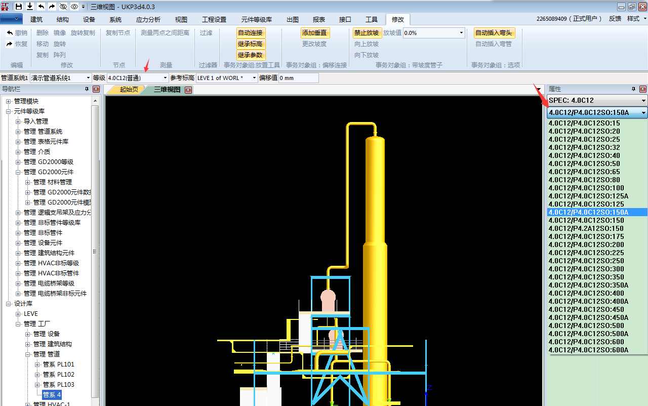

绘制管道,选择等级有两种思路:
1. 选择已有的等级,在等级里已确定了材料,壁厚,所以不需要输入。
如GD2000,4.2C12,在上栏选等级,在右边属性栏选直径,如下图:

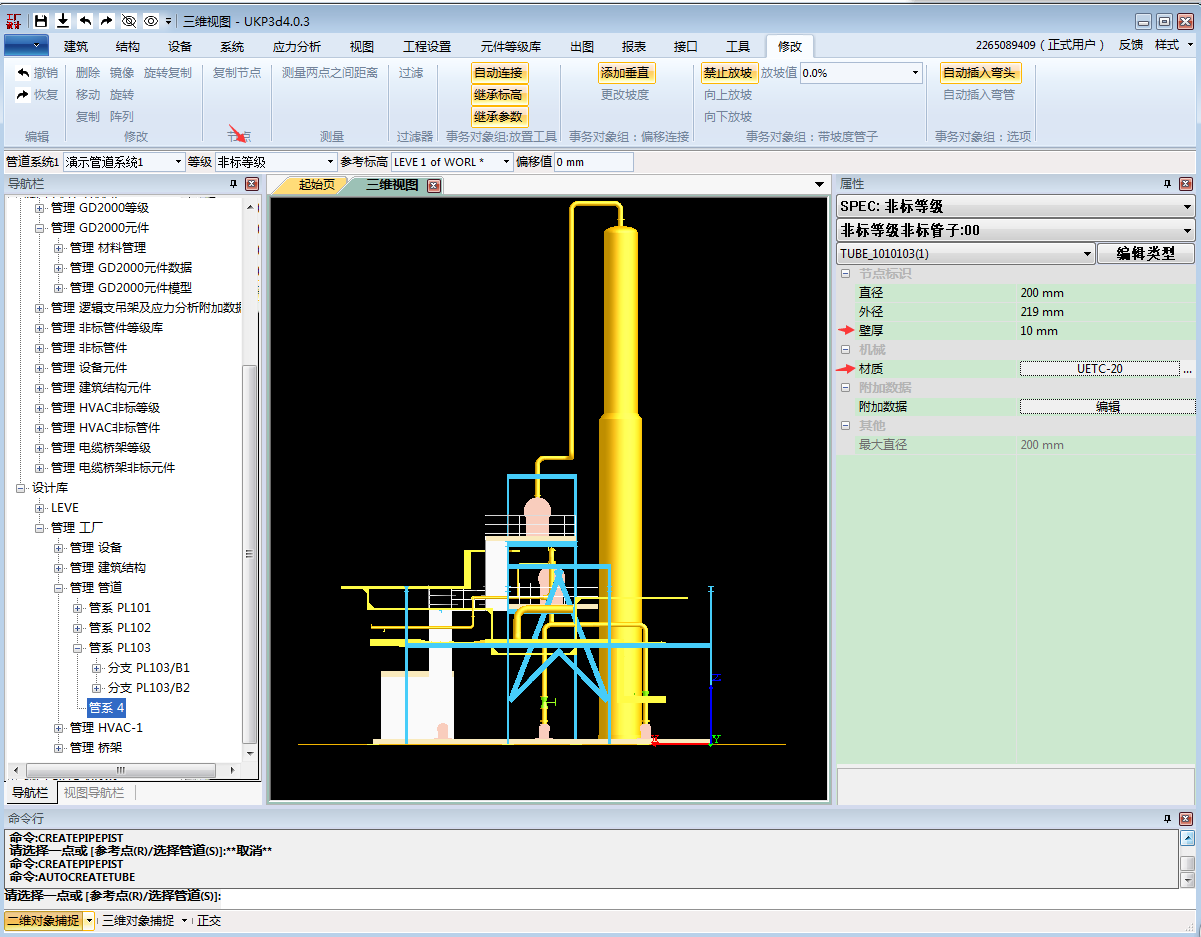

2. 不选择已有的等级,选非标等级,需要确定材料,壁厚。如下图:
管道软件

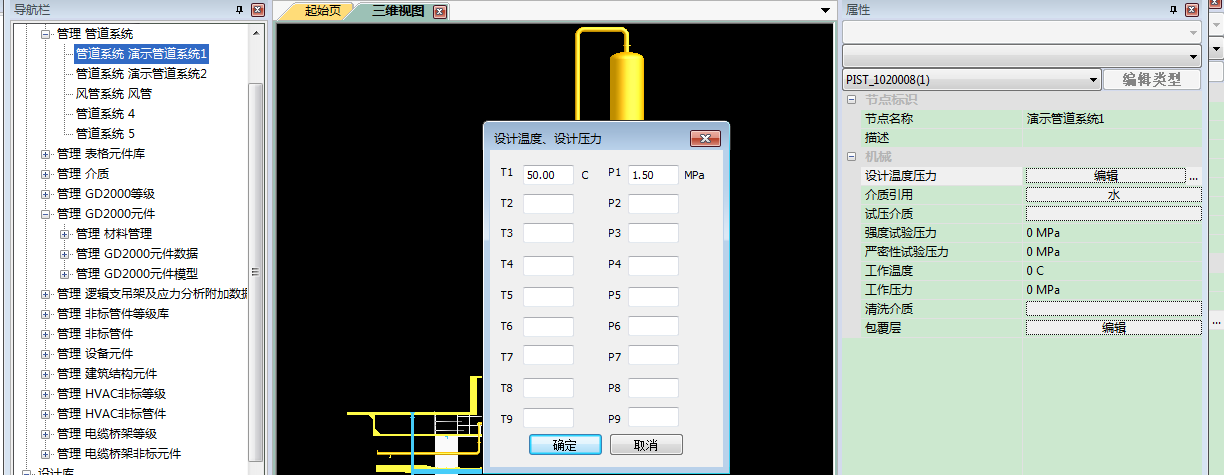

在UKP3d绘制管道,如何设置温度压力等属性?
绘制管道,温度压力在哪里填?

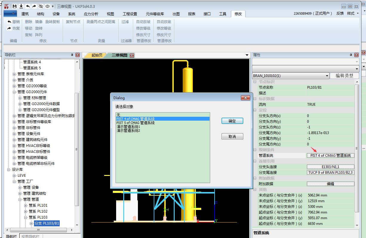

1. 菜单面板,元件等级库—管道系统,建立管道系统。如下图:
2. 分支引用管道系统。如下图:
