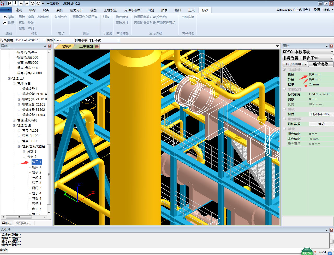

如果使用UKP3d,画管时没有元件等级,那么就选用
“非标等级”画管即可
。如下图
UKP3d里有一套齐全的“非标管件等级库
(管子,弯头,弯管,三通,大小头,法兰,垫片,阀门,补偿器,过滤器,管帽,仪表,接管座,盲板等等)
当一确认管子的公称通径外径(输入数据,如下图):
其他管件相应的改变公称通径 外径值,不需要输入(其他数值可以修改,如弯头弯管修改弯曲半径),只需布管,如下图:
用UKP3d此功能体验感受:界面简洁,操作简单快速。

您好,请问一下,DN1400的管道上开DN450的分支,GB87和GD2000显示没有成品三通该怎么处理呢?
回复:是的,在GD2016也没有这种成品三通。当等级选用的是非标管件等级库时,DN1400主管上布置DN450的分支,会自动插入一个DN1400xDN1400XDN450的三通,且三通的各外径与管子自动匹配相同,其他参数都是实例参数,用户可以在下图右侧的属性框修改。
