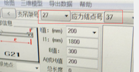

支吊架号与应力分析节点号不同
发表于 2021-1-22 11:58:12 | 显示全部楼层 |阅读模式
1、原因:节点编号来源于应力分析文件,支吊架编号默认是从1-N顺序编号。

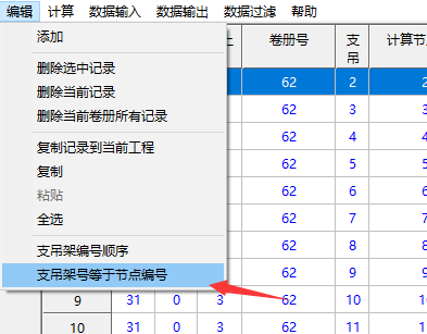

2、调整支吊架号:可以通过“原始数据”中的“编辑”->“支吊架号等于节点编号”菜单调整。

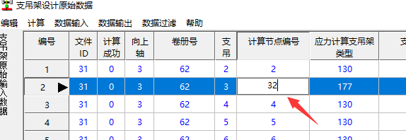

3、调整应力分析节点号:可以在管道模型中调整、应力分析软件中调整或者在PHS3D支吊架中调整,一般我们推荐在管道模型中调整,这样只需调整一次就可以了。
4、在支吊架软件中调整应力分析节点号方法如下:进入支吊架软件“原始数据”页面,双击数据“计算节点编号”列进行调整。
