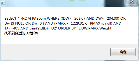

支吊架软件对零件选型是会遇到,以下提示,如果快速的通过下面提示找到选型失败的原因?

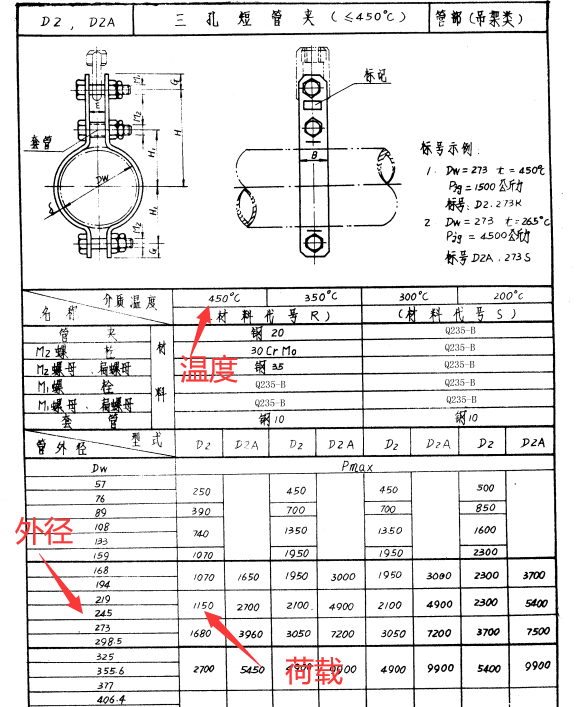

上面的提示中DW表示外径,PMAX表示荷载 TJ表示温度,StdID表示您选择的管部。
软件在D2零部件中,查找DW在[203.67,234.33]范围,荷载PMax>=1229公斤力,温度Tj >=405℃的零件,结果没有找到符合要求D2的零件,导致选型失败。
