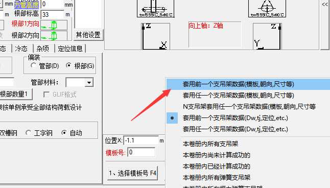

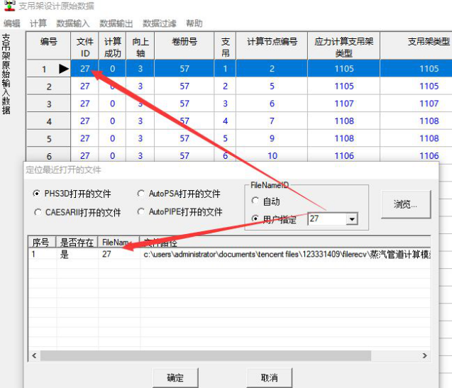

您需要将应力分析计算结果,再次导入支吊架软件,导入的应力分析结果文件名和路径需要与上次导入的一致; 如果不一致,在新版PHS3D软件中需要指定文件名ID与上一次导入相同。软件导入数据是会覆盖上一次导入的支吊架应力分析结果数据。
2、 原来是(1、2、3、4)号支吊架,新增加一个支吊架,该支吊架编号为3,然后3号支吊架成了4号支吊架,4号支吊架成了5号支吊架,即新支吊架编号为{1、2、3(新增)、4(原来为3)、5(原来为4)};那么可以先把应力计算结果数据导入支吊架软件后,先设计5号支吊架,设计5号支吊架时,鼠标右键选择"套用前一个支吊架模板、尺寸、朝向”,然后计算;接着设计4号支吊架,步骤与5号支吊架设计相同...
