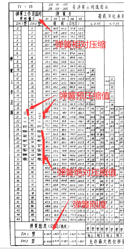

1、压缩值有弹簧安装绝对压缩值、弹簧工作绝对压缩值、弹簧安装相对压缩值和弹簧工作相对压缩值;
2、绝对压缩值=弹簧预压缩值+相对压缩值;
3、弹簧绝对压缩值反映弹簧的绝对变形量;
4、对于线性弹簧:弹簧的刚度*弹簧的绝对压缩值=荷载;工作荷载=弹簧的工作绝对压缩值*弹簧的刚度、安装荷载=弹簧的安装绝对压缩值*弹簧的刚度。

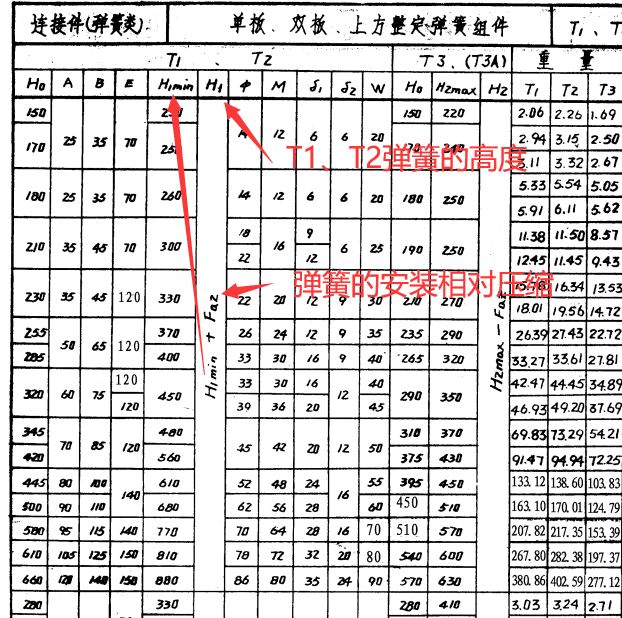

5、弹簧预压缩值 =弹簧组件出厂0刻度时弹簧的压缩量;
6、弹簧最大变形量=一般为弹簧组件的最大刻度值;
7、弹簧相对工作压缩值=弹簧组件工作时候的刻度值;
8、弹簧相对安装压缩值=弹簧组件安装时候的刻度值;
9、弹簧的安装高度
Faz=弹簧的相对压缩值;H1对应T1、T2弹簧的安装高度。
