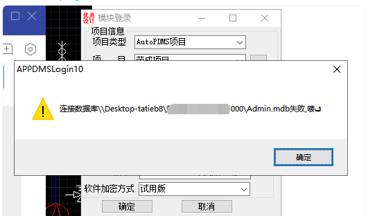

A同事在协同设计时,无法访问B同事的工程,提示如图:

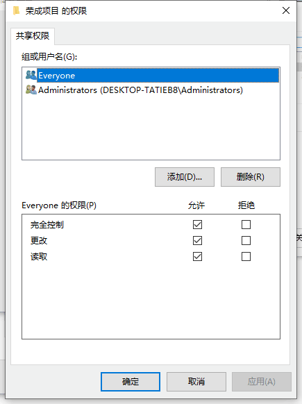

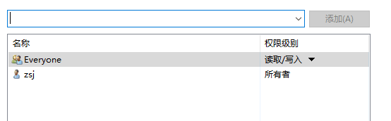

目前情况如下:
1.A同事能直接访问B同事的工程文件;如图:
2.A同事能正常打开本机工程;
3.B同事能直接打开工程;
4.B同事已在管理模块打开协同设计。
如上所述,能确定A同事对工程是有权限;能确定数据库的插件AccessDatabaseEngine_X64不卸载office版.msi,vcredist_x64.exe都已装好;路径的字符长度也没有超过;
解决方案:A同事重启电脑,登录工程,成功。
