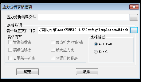

3.软件默认是勾选了这些报表,点“确定”。如下图:
(注意:若表格为灰色,勾选无效时,则表格配置文件目录有误。这些表格目录在软件安装目录下,例如:D:\Program Files (x86)\长沙优易软件开发有限公司\AutoPDMS10.5.2\Config\TemplateAndBlock)

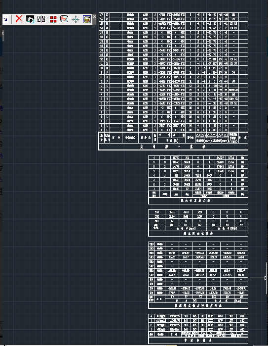

4.根据提示,选中一点作为表格的插入点。表格即输出。如图:

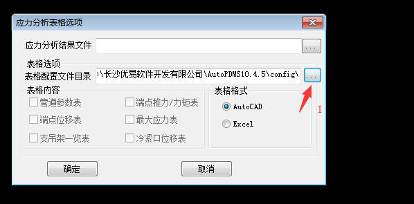

有的用户的表格内容是灰色,无法勾选,如图:
原因:表格配置的文件目录有误,表格配置的目录,若没有改动目录,则在软件的安装目录下,例如:D:\Program Files (x86)\长沙优易软件开发有限公司\AutoPDMS10.4.5\Config\TemplateAndBlock
1.点浏览,如图:

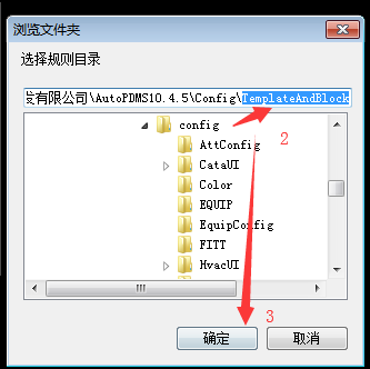

2.浏览至配置表所在的目录,若没有改动目录,则在软件的安装目录下,例如:D:\Program Files (x86)\长沙优易软件开发有限公司\AutoPDMS10.4.5\Config\TemplateAndBlock;
3.点确定,表格内容即可勾选,如图:
