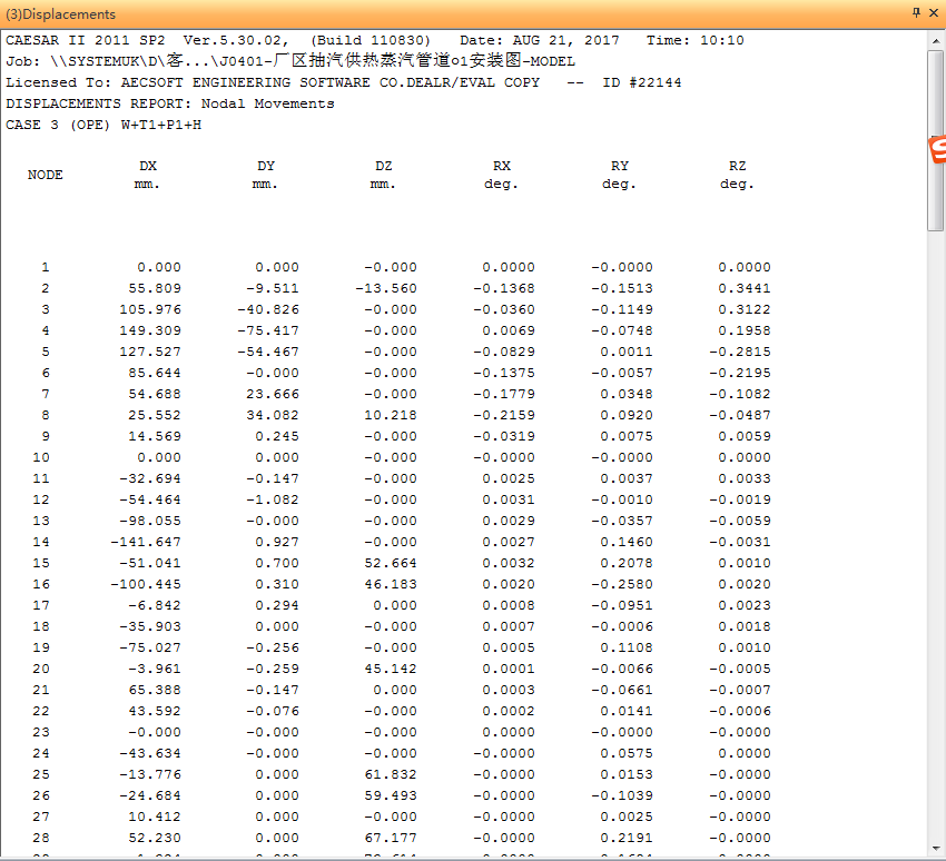

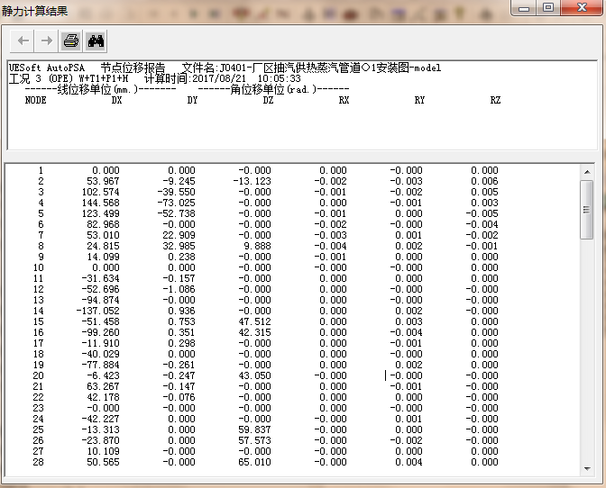

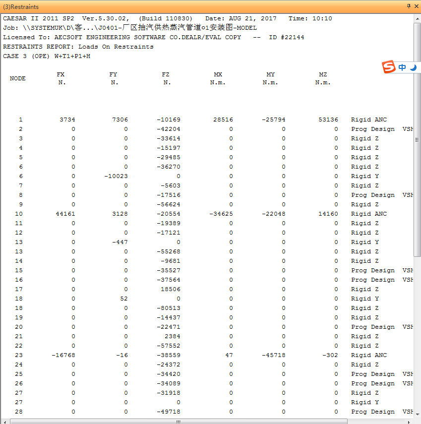

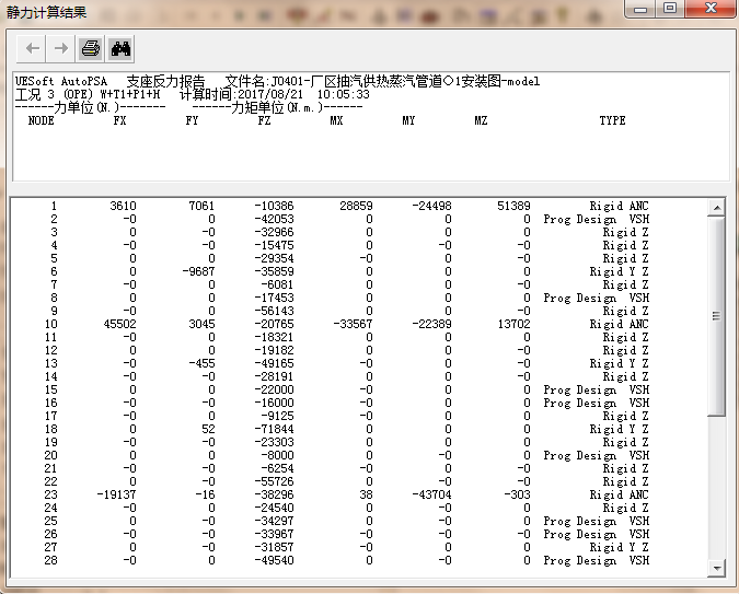

根据韩工提供的用例分别用AutoPSA与CAESARII计算结果对比如下(用AutoPSA的转换功能,把PSA文件转换为CII文件,保证输入数据一致;为了对比精确,材料改成了CAESARII自带的材料A106B):
位移结果对比:
支座反力对比
结论:结果基本一致
