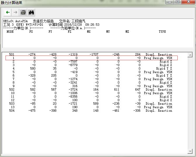

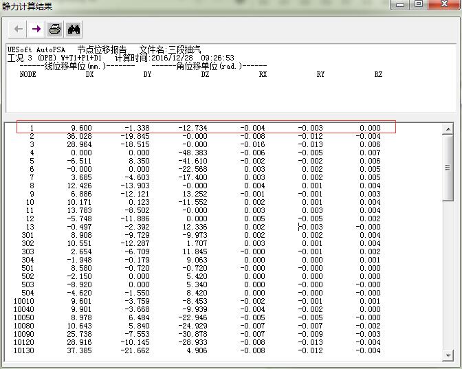

[img]file:///C:\Users\Administrator\Documents\Tencent Files\75988405\Image\C2C\084PPA5F$W8[LNP5D9VH{VX.jpg[/img]这个1号节点位移是向下的
file:///C:\Users\Administrator\Documents\Tencent Files\75988405\Image\C2C\4OBOIN9X5V~HBRP@N~F_XZ9.jpg为什么分配了0 荷重
陈百炼  9:50:38
你把psa文件给我看看

计算过程有提示 QQ图片20161228153943.png 1号节点处没有设计出支吊架,所以弹簧表显示“弹簧脱空”,OPE工况1号节点相当于自由节点,有位移没有支反力。
 楼主| 发表于 2018-8-16 14:40:32 | 显示全部楼层
AutoPSA张博士<api2004@qq.com>  14:38:49
弹簧脱空原因是该点的工作荷载为0,没起到支撑的作用;因为弹簧脱空该点没有弹簧了,此时OPE工况看到的热位移也不对了。一般情况下,用户需要调整弹簧分布,再重新计算。
 楼主| 发表于 2018-8-16 14:55:12 | 显示全部楼层
AutoPSA张博士<api2004@qq.com>  14:54:28
计算工作载荷时,是把该点向上方向约束住,计算支座反力;如果该点没有受到向上的支撑力,说明该点的弹簧脱空了,AutoPSA就会设置工作荷载为0,提示弹簧脱空
