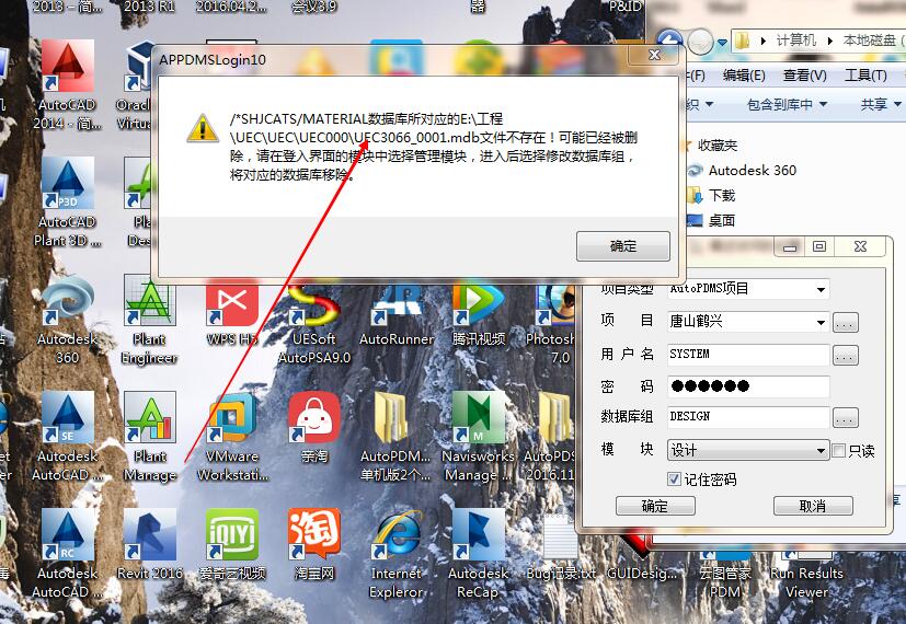

你好,使用AutoPDMS10.0 2016.11.01号版本打开以前的工程提示如下: QQ图片20161115135053.jpg

你好,请看贴子http://www.uesoft.com/forum.php?mod=viewthread&tid=15880&extra=page%3D1
把这个数据库移除掉即可,

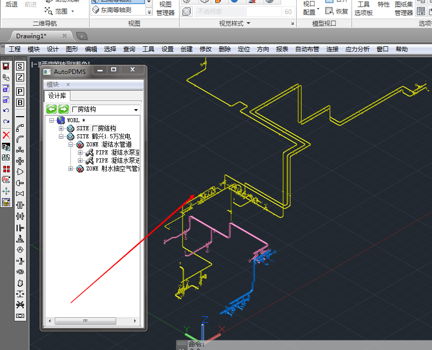

你的工程打开看可以看到工程模型,如下图:

这个唐山鹤兴1.5万千瓦发电机组管道模型很漂亮。是哪家客户为哪个工程设计的?它是背压机组还是抽汽机组或纯凝汽式汽轮机组呢?是哪个工厂制造的发电机呢?
