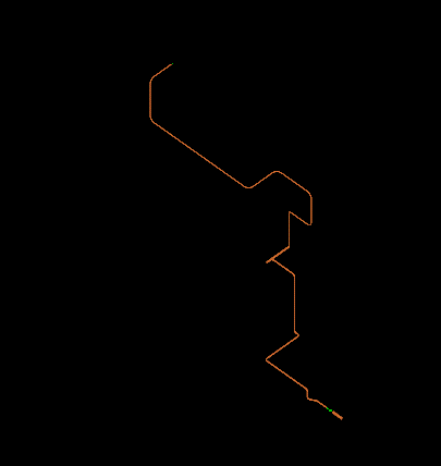

你好.我是优易用户,向你请教个问题
为什么我用AutoPSA8.0打不开Glif源文件。谢谢请您帮忙看看!
 楼主| 发表于 2016-9-1 13:23:01 来自手机 | 显示全部楼层
  你好,我们已测试最新版AutoPSA9.1可以打开你的.txt文件,请下载AutoPSA9.1试用。
使用AutoPSA计算管道应力需要建立管道模型。有如下两种方法建立AutoPSA管道模型:
1.可以单独使用AutoPSA9.1的界面,在图形化界面输入管道单元数据。
2.推荐使用三维工厂配管模块快速建模或AutoPD设计管道,再导出管道数据至管道应力分析软件,这样可以避免手工填写.txt文件。否则容易出错。
另外,我们建议尽量使用AutoPSA仿CAESARII算法,尽量不用GLIF算法计算,因为GLIF计算与CAESARII计算结果差别较大,而且无法计算摩擦力、自振频率等。
